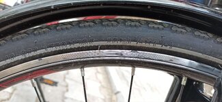

Carraro 220 üstünde chaoyang dış lastik var. Dün arka bugün ön lastik patladı. Üzerinde böyle yazıyor. Dış yada iç lastik ne önerirsiniz?
