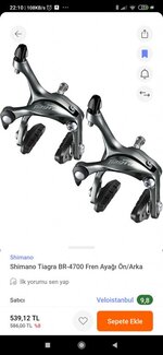

arkadaslar merhaba,ustalara bir sorum olacak.
su asagidaki tiagra fren kollari su eski tip yaris bisikletime uymaz mi?

@mcyavuz Uymaz, kısa gelir. 27" janta geçerseniz uyabilir.

@mcyavuz Fotodaki frenleri ne bakımdan istemiyorsunuz?

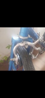

iki pabucun da janta esit mesafede durmasini bir turlu saglayamadim ayar tutmuyor.kontrayi sikarsam sıkışıp geri birakmiyor,gevsek birakiyorum biri tekere surtuyor.guncel pabuc taktim egri durdu.shimano takayim demistim.
Maalesef eski fren kollarında öyle sorunlar oluyor. Ben de bunu yaşamış ve kontra fren dönüşümü yaptığım bisiklete ön fren için uzun bacak fren ayağı almıştım.
O resimdekiler olmaz, onlar sizinkine kısa gelir. Ayrıca çok pahalı, tektro marka uzun bacak fren ayağının tekini 140-180 gibi bir fiyata almıştım amazondan.

Yanlış yaptığınız bir şey var. Bacakların boşluk ayarını saplamanın en başındaki birbirine doğru sıkılan (uçtakinin ucu kapalıdır, fotoğrafta) iki kontra somun ayarlar. Frenin açısını ise yayı tutan parça ayarlar. İlk başta yayın açısını ayarlayan parça ile maşanın arkasındaki somunu aynı anda tutup saplamayı sabitlemelisiniz. Sonra da bacakları monte edip kontra somunlar ile bacakların boşluk ayarını yapmalısınız.

cok anlamadim ama deneyecegim hocam.yayi cikartirsam geri takamam diye dagitmaya korkmustum.ondeki 2vida birbirine kontra.onlar duracak o sekilde degil mi? icinde baska bir somun daha mi var?
@mcyavuz Önce bacakları çıkartmadan yayın geçtiği parçanın ideal açısını bir cd kalemi yardımıyla işaretleyin. Sonra bacakları çıkartıp bu parçayı işaretlediğiniz açıda duracak şekilde maşanın arkasındaki somunu kullanarak allah ne verdiyse sıkın. Böylece saplama ve yayın açısı sabitlenmiş oldu. Sonrasında bacakları saplamaya geçirip yayı bacaklara geçirin ve uçtaki 2 somunu bacaklara yeterli boşluğu sağlayacak şekilde birbirine doğru sıkın. Yani uçtakini saat yönünde, bacak tarafındakini saatin tersine çevireceksiniz aynı anda.

simdi anladim hocam cok tesekkurler.ben ondeki arkadaki beraber sıkılmalı saniyordum.
