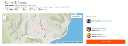

İlk örneğimiz Cat4 olarak seviyelendirilmiş. Bence güzel bir eğimi (ort %9) var ama toplam 1.3km olduğu için Cat4 olarak sınıflandırılmış sanırım.
Örneğin bu yokuş segmentini de içerisinde bulunduran ama ort eğimi %5 olan daha uzun bir segment "Strava=TMBRK-Sariyer - KocU (top)" Cat3 görünmekte çünkü sanıyorum kendisi toplam 4.1km olduğu için.
Ben bu yokuşa Taşkıran Yokuşu dedim ama daha bilinen bir ismi var ise onu bilmiyorum.
Yokuşun Strava'daki detayları:
1.3 km de 113m irtifa kazanabileceğiniz Cat4 bir rampa
Eğim ortalama olarak %9 olduğu, içerisinde duvar tipi bir çıkışın olmadığı, yer yer kısa da olsa soluklanma imkanı bulabileceğiniz bir çıkış. Şu aralar kendisi ile mücadele ediyorum. Zorlanmıyorum dersem yalan olur.

Strava yokuş sınıflandırmasını basit bir formülle hesaplıyor:
Yokuşun uzunluğu ile (metre cinsinden) yokuşun ortalama eğimi çarpılıyor. Eğer çıkan sayı 8000'den büyükse stravaya göre bu sağlam bir tırmanış segmentidir :harika:
  • Cat 4 > 8000
  • Cat 3 > 16000
  • Cat 2 > 32000
  • Cat 1 > 48000
  • HC (Hors Categorie) > 64000
Örneğin başlıkta bahsedilen yokuşun değerleri için:
1320 metre X %9 eğim = 11880 çıkıyor. Cat4'e denk geliyor :harika: Sağlamasını da yapmış olduk
