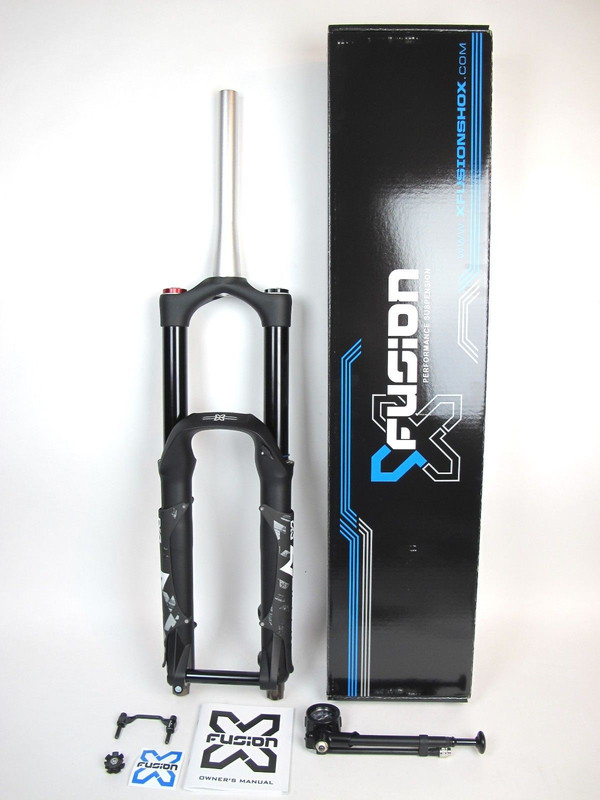

Maşa: Elimden gelen geçen ve mevcut makinelerde Rockshox, Fox, Marzochhi, Suntour, Manitou, X-Fusion, RST, DVO marka maşalar kullandım ve kullanmaktayım. Tabi ki bu maşaların fiyat farkları arasında uçurumlar söz konusu olabiliyor ancak verdiği performans ve sunduğu özelliklere karşın istenilen fiyatları göz önünde bulundurduğumda X-Fusion markasının benim gönlümdeki yeri bir ayrı. Fox’un ve Rockshox’un sadece üst düzey maşalarında sunduğu HSC / LSC ayarlarını kullanıyorlar 100 saatlik servis bakımları nispeten daha çabuk yapılıyor. Bu nedenle bu makineyi toplarken tekrar tercihim X-Fusion Metric HLR Blackline oldu. 160-180mm şeklinde içerisinden ayarlanabiliyor, kadro rear traveli 170mm olduğundan maşayı 180mm olarak kullanacağım. Alt bacaktaki karbon korumaların rengini kutu içerisinden çıkan sticker'lar ile Mavi, Kırmızı, Sarı, Siyah gibi renklerle değiştirebiliyoruz. İç bacak çapı 36mm, bu da şu anda satılan single crown maşalar içersinde Fox 36 ile birlikte en kalın iç bacak kalınlığı. Testler sonrası izlenimlerimi sizlere iletiyor olacağım.

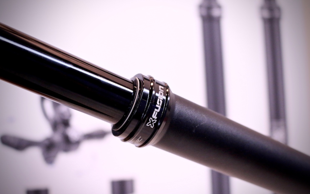

Teleskopik Sele Borusu : Enduro için olmazsa olmazlardan birisi de Dropper Seatpost’dur ( Türkçesi Teleskopik Sele borusu). Arazide inişe geçerken seleyi dibe indirip, kalçayı arka teker üzerine hizalayıp hem arka tekerin daha etkili fren yapıp kızaklamasını engeller hem de pedallama / tırmanışa geçtiğiniz anda tekrar seleyi tepeye alıp oturur pozisyonda tam verim ile ilerlemenizi sağlar. Şu anda elimde Rock Shox, Kind Shock (KS) , Specialized, 9Point8, Brand X markalarının dropper’ları mevcut. Bu markalar arasında da bir fiyat uçurumu söz konusu keza Brand X markasının Dropper’ı 105 Euro’ya satılıyorken, 9Point8’in dropperi 545 Euroya satılıyor. 5 kattan fazla bir fiyat farkından bahsediyoruz. Temelde ikisi de aynı işi yapıyor olsa da elbette fiyat farkının en temel 3 sebebi “Ar-Ge Faaliyetleri – Marka Değeri ve Sorunsuzluk”. Manic ile ilgili ilk çıktığında inceleme ve test yazılarını okumuştum. Zaman içerisinde de olumlu görüşlerin ağırlık kazanmasıyla tercihimi bu yönde yaptım. 150mm’lik drop mesafesine sahip modeli aldım. Övüldüğü kadar sorunsuz mu göreceğiz.

Maşa | X Fuison Metric HLR Blackline 180mm |
Sele Borusu | X-Fusion Manic 150mm 30.9 Dropper |
