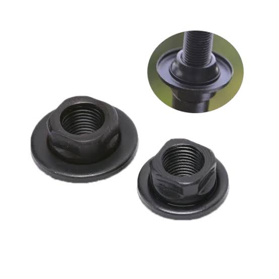

😂 Aldığımda güncellerim durumumu. Peki siz kurbağacığı nasıl sabit tuttunuz? Yani bastırırken bir anda fırlıyor ya onun için ben rublenin içindeki küçük boru tarzı desteği ve vidayı sökmüyorum ama yine de fırlıyor gavur.
Ben tekerleği dik tutuyorum, o zaman bir kolla yere bastırarak sağlam tutmak kolay oluyor. Kurbağcığı da aşağı doğru bastıracağım şekilde yataydan biraz yukarıda tutuyorum. Boruyla birlikte biraz bastırınca tık diye açılıyor. Milimetrik hareket verdikten sonra gerisi geliyor zaten. Kurbağcığın ağzı ya da anahtarın yüzeyi bozuksa kayabilir, o zaman anahtarı içeri doğru bastıracak bir kişiden yardım almak faydalı olur ama fazla bastırırsa tekerlek kayar. Mesela diğer parmaklarıyla tellerden çekerken baş parmağıyla anahtarı içeri bastırabilir. Ya da anahtar tarafından duvara-masaya-bir nesneye yaslanabilir.
Alternatif olarak yere yatırıp dizlerle jantı sabit tutmaya çalışırken bir elle anahtarı içeri bastırarak diğer elle çevirmeye çalışmak denenebilir ama aşağı bastırmak çevirmeye çalışmaktan daha kolay.
...Araba bijonlarını sıkan tabancalara ruble anahtarı uysa git sanayiye anca o açar demişti ilk deneyen.
Tabancaları bilmiyorum ama ilk aklıma gelen dörtlü bijon anahtarıydı, en büyük ağzı bile küçük geldi. Belki daha büyük araçlarıa göre daha büyük bijonlar vardır, onların anahtarı uyar.

Göbek bilyalı ise kendi başına yapamazsın. Rubleyi sökmek için öncesinde mili göbeğin içinden çekmen gerekecek, mili yaprak anahtar (yaprak anaktar = 2 mm kalınlığında 15 mm ağız açıklığına anahtar) olmadan göbekten ayırabilirsin ama sonrasında monte edemezsin çünkü yaprak anahtar olmadan kontra somunu ve konik somunu birbirine doğru sıkamazsın.
Göbek rulmanlı ise kendin yapabilirsin. Göbeğin sol tarafının yakından fotosunu atarsan rulmanlı mı bilyalı mı söylerim.

Estağfurullah hepsini kastetmedim sadece etrafımdakilere kızdım. Şu anda bisiklet burada değil yarın elime geçecek. Ben tekerleği incelemek amaçlı rublenin olmadığı taraftaki tekerlek vidasını biraz açtım ve orada bilyalar gördüm. Bilyalı olduğunu söyleyebilirim. WD-40 döktüğüm için tekerlek pekte dönmemeye başladı yani sökmekten başka çarem yoktu hazır azıcık sökmüşken bakıverdim :d Tabii bilyaları çıkartmadım.

Benim mil çıkmaya meyilli. Şöyle anlatayım, ruble anahtarını taktığım yerde, mil üzerinde boru benzeri küçük parça ve somun vardı. Onu çıkartabiliyorum acaba onu mu kastediyorsunuz?
Tamam, biraz içerde konik somun var, onu da mil üstünden çıkart, sonra mili göbeğin solundan çekeceksin mil gelecek. Sonrasında göbeğin sol tarafı zemin ile öpüşecek şekilde jantı yere yatır. Sol elinde kurbağacık, sağ elin kurbağacığın 180 derece karşısından jantı tutacak. 2. kişi topuğuyla anahtarın üstüne basacak (mümkünse öbür ayağını yerden keserek), böylece vida dişleri arasındaki sürtünme kuvveti azalacak, sol kolunla kurbağacığa allah ne verdiyse abanacaksın. Bu şekilde ruble sökülür.
Fakat mili tekrar monte etmek istediğinde bisikletçi yolu tutmalısın. Çünkü yaprak anahtarın yok. Veya da yaprak anahtar alacaksın kendine.
Teşekkürler anladım. Görkemli bir operasyon olacak :hihi:

Herkese teşekkürler ama başarısız oldum. Sebebi Ruble anahtarımın kurbagaciga tam oturmaması ve kuvvetin azalmasıydı. Ben de uzak bir bisikletçiye otobüsle gittim. 30 saniyede el ile açtı fakat bilyeler yere düştü çünkü dizmeydi. Dizme bilyelerin sayısı 9+9 idi. Bilyenin sadece birini kaybettik ve bana iki adet kafesli bilye verdi. İkisinde de 7 adet bilye var. Sizce herhangi bir performans kaybı yaşanır mı veya bir şey olmaz mı?IMG20240308162933.jpg
Kafesin içindeki bilyelerin boyutu dizmeler ile aynı. Dizmek istemiyorum kafes daha iyi olacak gibi duruyor. Ne yapmalıyım?
Anaaaaa kafesteki bilyeleri sökebiliyormuşuz 😂 boyutları da aynı! @Can Çelik ustamdan bi öneri bekliyorum. Kafes mi yoksa dizme mi? Bisikleti genelde kuru alanlarda kullanacağım, Mtb ve yokuş çıkcam biraz.
Gres olarak lityum g-3 +280 derece kullanacağım
