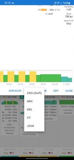

Merhaba. İntervals.icu sitesinden .fit uzantılı olacak şekilde bir antrenman(structured workout) planlıyorum ve cihazıma yüklemeye çalıştığımda "invalid file format" hatası alıyorum. Seçtiğim dosya .fit uzantılı ama kabul etmiyor. Bunun çözümü ne olabilir acaba? Yanımda bilgisayarım yok usb üzerinden atamıyorum. Uygulama üzerinden antrenman yükleme imkanı var ama maalesef .fit dosyasını tanımıyor. Çözümü nedir?1000014929.jpg
Çözdüm. İntervals.icu'da oluşturduğum antrenmanı .erg uzantısı biçiminde indirip aşağıda verdiğim site üzerinden .erg to .fit convert işlemi uyguladım. Daha sonra uygulama üzerinden antrenmanı yükledim ve başarılı oldu. Eğer bu sıkıntıyı yaşayan olursa deneyebilir.
