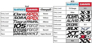

Vites gruplarında alışmışız sora, tiagra, 105 derken hangisi alt seviye, hangisi daha üstte anlamak kolay oluyor. Hatta aşağıdaki gibi bir resim ile sıralama ve shimano-sram eşleştirmesi de mümkün.
Yeni gördüğüm birde OEM seri diye geçen isimlendirmeler var. Bunlar neye karşılık gelmektedir ve sadece kutusuz fakat aynı kalite ürün anlamına gelir mi?
400'lü seriler Tiagra, 300'lüler Sora gibi birkaç yabancı forumda bilgi var ama bir liste bulamadım.

https://www.bisikletforum.com/dosyalar/schimano_vs_scram-jpg.3555/?temp_hash=1905260b7213ff7e117063724c239d8c

OEM seri degildir. OEM satisa sunulan bisikletlere, firmada takilan ve bisikletin rengini markasina uyumlu birsekilde tasarimlanmis componentlerdir.
OEM = (link)
105 ile Chorus aynı seviye miymiş? Bunca yıllık trolüm, böylesi benim bile aklıma gelmedi...
Shimano, bahsettiğiniz ürünlere "non-series" yani seri dışı diyor. Hiç bir seriye karşılık gelmiyorlar yani. Gene de 400'lülerin Tiagra'ya, 300'lülerin Sora'ya yakın olduğunu söyleyebiliz.

OEM tanımlaması genelde toplama ürünler için kullanılıyor. Oem bir grupsette parçalar farklı serilerden yapılabilir.
Sıralamayı yanlış yapmışsınız. Doğrusu şuna yakın. Yakın diyorum çünkü sıralama kişiden kişiye göre bir sıra değişebiliyor.
Shimano SRAM
1Super Record
2Dura-AceRedRecord
3ForceChorus
4UltegraAthena
5RivalCentaur
6105
7ApexVeloce
8Tiagra
9Sora
10Claris
@MehmetAliB. arkadaşımızın önerdiği sıralama gerçeğe çok daha yakın. En baştaki sıralama ne yazık ki tamamen yanlıştır. Vites gruplarının sıralamalarını yaparken sadece performans odaklı karar vermekte fayda var, zira diğer türlü işin içine tasarım ve ağırlık da girer. Yabancı sitelerde bu kıyaslamaları yapan arkadaşlar, fiyat & performans odaklı olarak ilerlerler.
Aslında resimdeki eşleştirme kısmı doğru değil dediğinize göre. Internetten bulduğum bir resim sonuçta ama firmaların giriş, orta ve üst seviye donanımlarını gösteriyor. @MehmetAliB. , gerçek anlamda sıralama ve karşılaştırma için teşekkürler.
Evet sıralama doğru da,
seviye ve denklik yanlış.
Campagnalo ve Sram'in giriş seviyesi (entry level) ürünü yok mesela.
