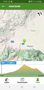

Foruma 2 sene önce üye oldum. O zaman bisiklet alamadım. 21 Temmuz 2020'de bisikletimi aldım. Bisikletim 46 kadroya sahip Carraro Sportive 220. Tourney set ile geliyor ve 21 vites. Almadan önce araştırmadım ve bilinçli davranmadım. Bunun farkına sonradan yani şehir içinde kullanmaktan sıkılınca ve forumda zaman geçirdikçe anladım.
Bisiklet ve teknik özellikleri: (link)
Yukarıda kendimle ve bisikletle ilgili kısaca söz ettikten sonra yanıt bulamadığım veya aklımda netleşmeyen bazı soruları paylaşmak istyorum. Cevaplarınızdan ve tecrübelerinizden faydalanmak isterim. Benzer şekilde benim gibi acemilere de yol gösterir, diye umut ediyorum.
1) Bu bisiklet ile uzun tura çıkabilir miyim? Aşağıya eklediğim eğimle karşılaşırsam bu bisiklet ile aşabilir miyim? Çünkü düşük kilometreli mesafeyi geçemiyorsam, bu bisiklet ile devam etmemin anlamı pek kalmıyor diye düşünüyorum. Uzun turda beni en fazla düşündüren bu konu.
Wikiloc isimli uygulama ile (otomobil ile seyahat halinde) aldığım aşağıdaki görsel Manisa - İzmir (Bornova) istikametine ait.
Bu yol yaklaşık olarak 27 - 30 km. Yol asfalt ve yer yer üç şerit olsa da iki şeride düştüğü de oluyor. Görseldeki gibi aniden yükselen bir eğim yok aslında. Bunu belirtmek için birden fazla resim ekledim.
