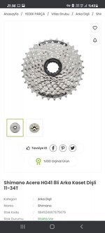

Slm bu 2 ruble aynı model degilmi son dişlilerde fark var dimi
    49,3 KB · Okunma: 29
    36,7 KB · Okunma: 30
Evet sahibindendeki ilandaki son dişli oranı daha büyük daha iyi tırmanırsınız. Gacık yokuşunu bile çıkarsınız kimse tutamaz sizi :)
