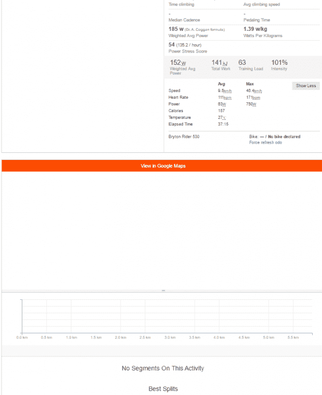

1 ay önce Powermetre (4iiii Precision sol kol) aldım ve bir kaç gün öncesine kadar sorunsuz şekilde kullanıyordum ki çok ilginç hata ile karşılaşmaya başladım.
Sürüş sırasında Powermetre verileri sorunsuz şekilde ekrana yansıyor. Sürüş bittikten sonra dosyayı kaydedip stravaya atınca aşağıdaki ekrandaki gibi harita ve segmentler gözükmüyor.
Sensörlerden Powermetreyi kapalı konuma getirip yeni kayıt açtıktan sonra strava'ya gönderdiğim dosya da ise harita ve segmentler gözüküyor.
Aşağıdaki gibi.
Problem ne olabilir? Nasıl çözebilirim?

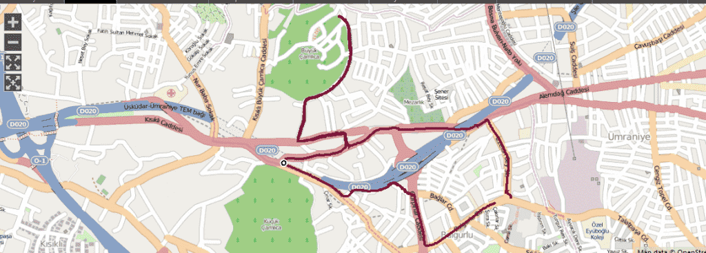

Powermetre kapalıyken sorun yok ama açıkken GPS yokmuş gibi davranıyor/gösteriyor. Oysaki yol bilgisarında GPS işareti her daim aktif.

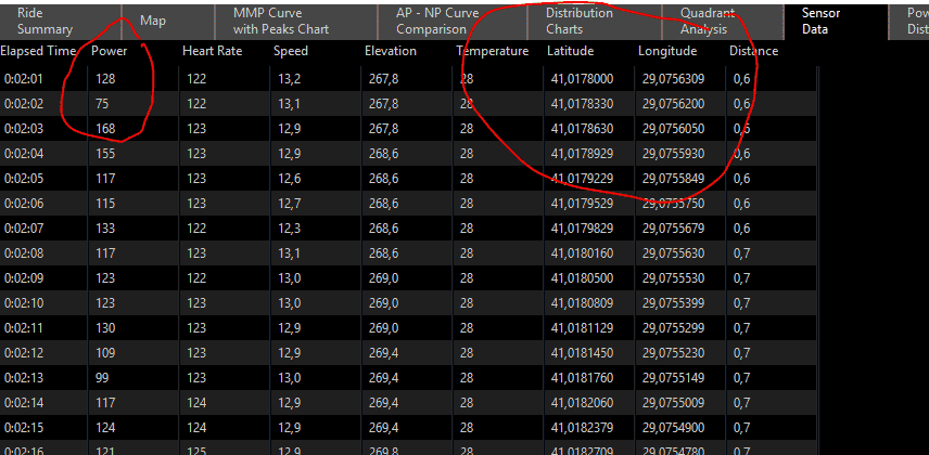

@Furkan TK sorunu anlamanın tek yolu, aktivite kaydının içine bakmak olabilir. Eğer bana power aktifken GPS verilerinin görünmediği bir kaydı gönderirsen WKO'ya yükleyip verilere bir bakayım. Normalde GPS ve Power veri alanları birbirinden ayrı alanlar ama, galiba power, GPS alanı üzerine yazıyor gibi. Bu ancak verilere bakılarak anlaşılabilir. 4iiii ve Bryton kullanmadım bu nedenle konfigürasyonları hakkında bilgim yok. 4iiii'de GPS ile bağlantılı yazılım veya ayar varsa bunları de incelemen faydalı olur.

Bryton'un kendi uygumalasında ve Trainingpeaks'de haritalar gözüküyor.
Diğer mesajımda belirtmiştim xertonline.com da ise harita gözükmüyor. Bu veriler ışığında kayıt esnasında powermetre aktif konumdayken strava'ya atılan dosyada neden böyle bir sorun oluşuyor olabilir. O kadar deneme yaptım sorunun tam olarak neyden kaynaklandığını anlamış değilim.
Powermetrenin aktif olduğu kayıt. WKO'ya yükleyip bakabilirsen ağabey çok müteşekkir olurum.
Direk dosya
Rar içinde

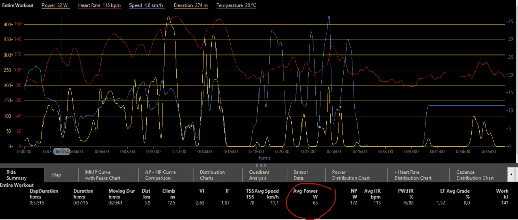

Aktiviteyi WKO'ya yükledim. Hem GPS haritası hem de Power verileri geliyor. Bu kaydı doğrudan Strava'ya attığımda GPS verileri çıkmıyor. Bundan anladığım, kayıt oluşturulurken arızalı dosya yaratıyor (doğrudan aktarımda da böyle sanırım); bundan dolayı oluşturduğu kayıt Strava'da eksik veri alanı olarak görünüyor. Dosyayı fix yapınca sorun çözülüyor. WKO ve TrainingPeaks tüm platformlardan veri almaya göre tasarlandığından, aktivite kayıtlarını okumada daha toleranslı. Arızalı kaydı oluşturan Bryton değil (Garmin'de de aynı durum olduğunu kabul ediyorum). Bu nedenle tek sorumlu 4iiii görünüyor. Bir şekilde power verilerini aktarırken veri formatını bozuyor (veriler kaybolmuyor).
