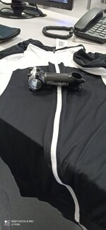

Teşekkür ederim. Nasrettin Hoca'nın kazan hikayesinde olduğu hesap boğaz yolda bir tane de üst forma doğurmuş. Kargo geldiğinde açınca her halde yanlış gelmiş diye düşünerek şaşırmama sebep oldu. Kendisine yeniden teşekkür ederim. İnternetten 31.8'lik bir tane 44 cm gidon xlc gidon aldım. Şimdi kadro ve arka jant dışında eksiğim kalmadı sayılır. Kadroyu boyatacağıma pişman olma noktasına geldim. Evet illa ki bu süreçte bekleyecektim ama 1 haftada bitecek iş sokağa çıkma yasaklarından dolayı her seferinde erteleniyor. Keşke o ara 2 tane kadro alsaydım birisi yedek dururdu. :)

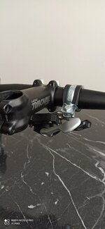

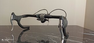

Bugün de vites kolunu gidona bağlamak için bir kaç boru kelepçesi bakacağım. Sram için üretilen kelepçeler 160 lira, aliexpresste 3 dolar. İkisi de sele kelepçesi gibi, sele kelepçesi ile denedim uygun vida ile tam oluyor. Lakin dezavantajlı tarafı parçayı takmak yada sökmem istediğimizde fren kolu gidon sargısı bunların çıkarılması gerekli. Malum yüzük şeklinde olunca gidonun en altından boğaza kadar gitmesinin tek yönü bu. Ya iki tarafı da vidalı bir model olacak, ya da bir tarafı menteşe gibi olup bir tarafı vidalı olacak. Şuanda en uygun 31.8'lik sele kelepçesi gibi görünüyor.
Birinci fotoğraftaki parça ülkede 160 lira ama yüzük gibi olunca sökmek isteyince çok iş çıkartacak. İki ve üçüncü fotoğraftaki parçayı Amerika'da bir firma yapıyor 50 dolar civarı. İş yerinden bir kaç tornacıya aynı parçayı gösterdim 1 tanesi için 120 lira (120 olarak düzeltildi) fiyat çıkardılar, "biraz çok olmadı mı sizce?" diye sorunca "o kadar makine çalışıyor yiğenim" dedi. Dördüncü fotoğraftakine benzer bir kelepçe ise en fazla 20 liraya gelecektir. Zaten projedeki hedefimiz en az maliyet ile bir şeyler çıkarmak olduğu ve frankenstein gibi bir makine çıkardığımız için çokta önemli değil sonuçta (link) veya (link) çıksın diye değil ihtiyacıma göre bir şey yapma derdindeyim.
1 tanesi için 12 lira fiyat çıkardılar, "biraz çok olmadı mı sizce?" diye sorunca "o kadar makine çalışıyor yiğenim" dedi
12 lira çok degil be Alper daha neler yani. Siradan sele kelepcelerinden ucuz bile
hata olmuş iş yerinden giriyorum da bir yerden iş bir yerden bu derken "0" sıfırı unutmuşum. 120 ₺ olacaktı 12 olsa 10 tane yapar satardık :D

Her prototip modelde olduğu gibi benim ki de aynı garipliğe sahip. İç tarafı kauçuk olan bor u kelepçesi ile deneme yaptım tam geliyor ne eksik en fazla. Ama görsel olarak biraz sıkıntılı duruyor. Vites koluna takılan yere bir tane de somun takmak gerekecek. Vida yerleri ve metal kısmı gizlersem çok göze batmayacaktır. Sram kolların sabitlendiği adaptörleri bir tarafı vidalı, öte ki tarafı menteşe gibi olan modelleri 200 lira.
Önden görüne fotoğraflardaki alttaki somun kaynaklı onu ve öndeki vidayı traşlatacağım. Son olarak da belki bir sprey ile siyaha boyarsam olacaktır. Şimdiye kadar denediklerimden en ucuz ve en basit olanı buydu.
Hiç olmadı ilk denediğim sele kelepçesine geri dönüş olacak. (mesaj-2373880) bu mesajdaki gibi.

Sorunlarinizi gorunce benim ilk olarak aklima, kalorifer sistemlerinde falan kullanilan boru kelepceleri gelmisti. Gerci onlar ikili oluyor ama mutlaka teklisi bulunur diye dusunmustum. Yani kisa kesmem gerekirse;
"serefsizim benim aklima gelmisti, ihhiii" dedim gorselleri gordugumde :D.
