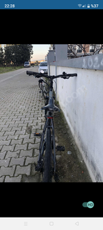

@Cem Coşkun. Şu şekilde tam olarak

Araştırmışsınız zaten ama jant ve iç lastik uyumu için de (link) bir göz atabilirsiniz.
(link) bir lastik için ucu ucuna da olsa yer var gibi. Satın almadan önce aynı ölçüde bir lastiği yerelde denemek lazım tabii.
