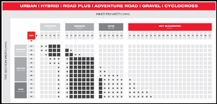

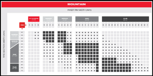

Kadro, maşa, jant iç genişliği ve fren sınırlamaları dahilinde genişletilebilir.
Örneğin kumpas frenli yol bisikletlerinde 28 mm üst sınır (eski frenlerde 25 mm). Disk frenli bisikletlerde frenden kaynaklı bir sınır yok, sınırı kadro, maşa ve jant belirliyor.
Kadro ve maşa için lastiğin geçiş hizasındaki maşa açıklıklarında genişliği ölçün, takmayı düşündüğünüz lastikten sonra iki yanda yarımşar cm boşluk kalıyorsa o genişlikte lastik takabilirsiniz. Yol bisikletinde boşluğu biraz daha düşük tutabilirsiniz, 3 mm kadar olabilir. Ancak lastik genişlediğinde yüksekliği de arttığından lastiğin düşeyde maşanın dibine olan mesafesini de hesaplamak lazım. Her lastiğin genişliğe göre yükseklik değişimi farklı olduğundan bunu baştan hesaplamak zor. Örneğin 28 mm lastiği 32 mm yaptığınızda yanlardan rahatlıkla kurtarsa da lastik maşanın dibine oturabilir.
Jant bakımından da genelde jant iç genişliğine göre desteklenen lastik aralıklarına dair tablolar var. Bunlardan yararlanılabilir ama jant üreticisinin sitesinde varsa uyumlu genişlik değeri en doğrusudur. Özellikle yol bisikleti jantlarında genel tablolardan çok farklı uyumluluk değerleri olabiliyor. Jantın iç genişliği jant üstünde, içinde ya da bisiklet veya jant üreticisinin sitesinde ETRTO formatında, XX-622 şeklinde yazar. XX: jantın mm cinsinden iç genişliği.

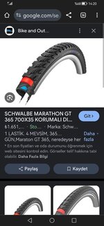

"Schwalbe 365" derken hangisi?
Bisiklet türü nedir?
Bisiklet türü trekking 700cx35 ebat
Marathone 365 yeşil değilde kırmızı olan dualguard
Eski bir model mi acaba? Güncel olarak Marathon 365'in tek türü var, GreenGuard: (link)
Kırmızı, dualguard olanın linki var mı?
Evet, o olmalı. Schwalbe yakın zamanda bazı modelleri sonlandırdı ya da çok yakın serilerle birleştirdi.
