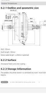

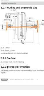

Burdaki amacım: Pedal kollarını kadrodan uzaklaştırmak.320396 dosyayı görüntüle
Şu kare göbek milinden lazım ama 20 cm ve üzeri istiyorum. Bisikletim 68mm göbek uyumlu ama mil uzunluğu piyasada 13 cm den fazla bulamadım. Fat bike göbekleride 175 mm ye kadar var piyasada. Ne yapabilirim arkadaşlar?
Bu seferde ön lastik ile öpüşme durumu oluyor. Dağ bisikleti olmasından ötürü, ön suspansiyondan dolayı.Motorun büyük ve çapı 17 cm o dediğiniz payı bırakamıyorum. Eğerki biskiletim aşağıdaki gibi olsaydı, ön lastikle kadro arası çok genişlik var olurdu.Motoru iskelete daha yukardan bağlaman lazım. Ayaklarının ucu motorun miline değmeyecek kadar.
Elimdeki motor 500w. Türkiyede 500w ayna kolun oraya takabilecegim mid drive motor satılmıyor. Yurt dışı vergi, sınır geldi. İstesemde artık alamam. 750w veya 1000w olanlar var.Şöyle:Şimdi farkettim, motor aslında göbek motoru. Neden böyle çevirme işler yapıyosun, direkt motorlu göbekli bisiklet alsan?
Ne dersiniz, Ne yapabiliriz uzun mil için hocam?Şimdi farkettim, motor aslında göbek motoru. Neden böyle çevirme işler yapıyosun, direkt motorlu göbekli bisiklet alsan?
