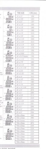

Sunding SD576A lastik ölçüsünü ekliyorum İşinize yarar umarımlastik ölçüsü.jpg

26x1.15 değerini ürünün kendi kitapçığında bile bulamadım....

@Raptor8 Benim eklediğim Sunding SD576A yol bilgisayarında ölçü var Ama uyar mı bilemiyorum

@ErHan72 Dediğim değer yokki o paylaştığınız kağıtta?
