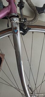

Bende iki tane var ve ikiside 1"
1. Satilik olan Colnago C40 dan cikma ve C40 Art Decor dizayni olarak boyanmis. Bunu satabilirim size.
2. Komple Chrom ama malesef satilik degil, cünkü Colnago Master Olympic üzerinde takili.
C40 Art Decor
Chrom Precisa Master Olympic
Tamamı krom arıyorum. Lakin göz ziyafeti için teşekkürler.
Tepkiler: suyunsesi
Tamam, ozaman size Krom olani satayim, durumu fotograflardan görüldügü gibi daha yeni durumunda. Ben digerinin boyasini söker altan Kromunu cikaririm. Sonucta boyayi sökünce altindan Krom ilk günkü cikacak, benim icin sorun degil.
Birde ic tarafini görmeniz icin ic tarafindan fotograf atayim.
Makul bir fiyat. 250 dolar gibi birşey. Ancak şimdilik dursun. Ben diş açma konusunun ayrıntılarını ciclicorsa'ya bir sorup bütçemi bir gözden geçireyim. Hala satıştaysa alırım.

Soruyu Ciclicorsa adlı işletmeye de sormuştum. Forumdan gelmeyen cevap onlardan geldi:
Regarding your request, I can confirm that since it is a 1'' fork, it should be perfect for the bike you sent me.
You will need it threaded, and I ask that if you proceed with the order, please indicate the height of your head tube so we can thread it accordingly.
Once delivered, you will likely need to cut it a few more millimeters to complete the assembly.
Yani "olur tabii çünkü sizinki de 1 inçlik bir çatal ama diş açılması lazım, alın borusunun yüksekliğini bize bildirin yapalım, ayrıca bir kaç mm fazlalığı kesmeniz gerekebilir" diyorlar. Aranızda precisa çatal sahibi olup satmak isteyen var mı?
(link) Belki işinizi görebilir, ilan sahibi ile iletişime geçebilirsiniz kendisi eski bisikletlerle uğraşan meraklı birisidir.
Bu maşalar dışarıdan açılı/eğimli. Benim aradığım açısı/rake'i alın borusunun içinde kalan, görünen kısmı düz olan Precisa. Çok teşekkürler yine de.
Şimdi aliexpress'e baktım. Orada bol miktarda var. Lakin Çin malı ve maşa gibi kritik ve yapısal bir malzeme konusunda Çin teknolojisine ne kadar güvenilir emin değilim. Şu mesela: (link)
Tepkiler: yavuzkosar
Bu masalarin fiyati malesef böyle ve benimki daha yeni gibi oldugu icin fiyatida cok iyi sayilir. Suan Ebay de birtane var 100€ diyor ama Kromu ölmüs durumda.
Dis acma ayrintilari diye bir sey yok, bildiginiz bir vidaya nasil dis aciliyorsa masa saftinada öyle aciliyor, tabiki buna 1" dis acma aleti lazim.
Yalniz daha elinizde masa olmadan dis acilmasi gerektigini ciclicorsa nerden bilmis? Mesela genelde misal veriyorum kadro 52 bedense ona göre 52 masa alinir ve dis acma olayi ortadan kalkar. Yada ucuz ama büyük beden kadrodan cikma masa buldunuz diyelim, onu ciclicorsanin dedigi gibi yapmali.
Yanlislikla kadronuzdan kücük beden masa alirsaniz iste o zaman is zorlasir.
Bana kadronuzun bedenini söylerseniz ben size bendeki masanin uyup uymadigini söylerim. Eger büyükse disi bende acarim, hic sorun degil benim icin. Gereken aletlerin hepsi bende mevcut.

Bu bisiklete daha dogrusu kadroya Colnago Precisa masasi almaya eminmisiniz? Kadronuzun alinborusunun derecesini biliyormusunuz? O dereceyi ögrenmenizi tavsiye ederim ondan sonra Gabel Versatz ile Nachlauf dedikleri (Almancasi böyle, malesef türkcesini bilmiyorum) ögrenmeniz gerekiyor. Ben size fotograflardan gördügüm kadar diyebilirim, aradiginiz düz masa bu kadroya olmaz, tabiki takilir ama bisikletin geometrisi ve manevrasi bozulur ve lastiginiz kadroya cok yaklasir. Bence üzerindeki orjinal masayi hic cikarmayin ve bisikletin orjinalligi kalsin.

Bisiklete ve maşaya gelince, sizin kadar bildiğimi iddia edemem ama Precisa aslında "düz" bir maşa değildir. Alın borusunun içinde "rake" değeri vardır. Bu değerin rakamsal karşılığını araştıracağım. Ama haklı olabilirsiniz, Peugeot'ya uymayabilir. Bu arada atölyeniz gerçekten etkileyici. Şu linkte ilginç bilgiler var. düz maşa/eğimli maşa

Rake ölcümü alinborusunun icinden gecen saftborusunun egimi degildir o egime bakarsaniz düz masalarin hepsinde o egim vardir. Rake ölcüsü Masanin dropoutu alin borusuna paralellik ölcüsüdür. ve yukarida yazdigim tükcesini bilmedigim Gabel versatz, Nachlauf dedikleri ölcüyü belriler.
Bu kadroya da dediginiz gibi bir masa takilirsa yine yukarida dedigim gibi geometrisi ve manevrasi bozulur. Okumam icin verdiginiz linkdeki 2009 konusunda yine arkadaslar benim dedigimi demisler. yani ben suan o konudaki yazanlardan bahst ediyorum.
Beni dinlerseniz böyle bir hata yapmayin, o bisikletin orjinalligini bozmayin.
Ben size koleksiyonumdan klasigin babasini göstereyim ve ona bile düz masa tak deseler üstüne para verseler yinede takmam.

Teşekkürler Murat Bey. Aslında ben o değişimi daha çok estetik amaçlı olarak düşünmüştüm. Bisikleti de bağlı olduğu trainer'dan sökmeye pek niyetim yoktu. Lakin değiştirseydim yolda da denerdim. Bunca belirsizlıik arasında artık o tür bir deneme riskli olur. Bilgiler için tekrar teşekkürler.
Bu arada belirttiğiniz Almanca terimleri biraz araştırdım. Gabelversatz ofset diye tercüme edlmiş (Almanca'da çatal avansı, çatal ofseti, gerileme veya çatal ön bükümü olarak da adlandırılırmış) ve tekerlek aksının, direksiyon borusundan (direksiyon ekseninden) geçen hayali doğruya dik olan mesafesini tanımlarmış. Yani: Ofset, tekerlek aksının direksiyon ekseninden ne kadar kaydırıldığını belirtirmiş.

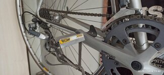

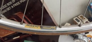

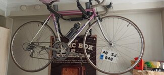

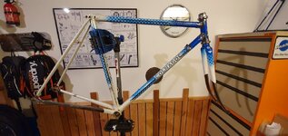

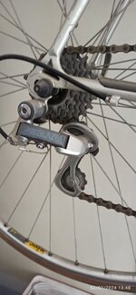

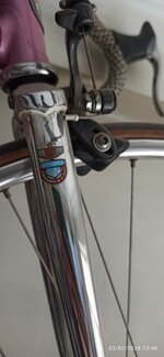

Motor kulübü ile tanıştığım bir abimin bisikleti. Kaç model bilmiyorum ama kendisine o dönem yurt dışından getirilmiş. Kendisi bir dönem kullanmış olsa da yaklaşık 5-6 yıldır duvarında asılı duruyor. Tabi motor dışında aktif olarak bisiklet de kullanıyor.
IMG_20240702_134804.jpgIMG_20240702_134810.jpgIMG_20240702_134814.jpgIMG_20240702_134840.jpgIMG_20240702_134827.jpgIMG_20240702_134832.jpg
