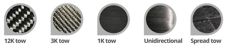

Fakat ne kadar uzun ömürlü olacak sorusu kafama takıldı. Çünkü karbon fiber, örümlü bir yapıya sahip ve elyaflardan oluşuyor:
Ve karbon bir malzeme kırıldığında bu elyaflar sebebiyle dümdüz bir kırık ortaya çıkmıyor, elyaflar koparak kırılıyor:

Başka bir konu, har kadronun karbon materyali farklı, biliyorsunuz daha önce konuştuk, T700'den başlayıp T1100'e kadar gidiyor, ayrıca 3k, 12k gibi karbon örüm farklılıkları da kullanılıyor (Gerçi firmaların neredeyse hepsi 3k örüm kullanıyor kadro üretiminde ama olsun). Kısacası yeni monte edilen parçanın da tam olarak aynı karbon malzemeye ve aynı örüm şekline sahip olmasına dikkat ediliyor mu acaba o_O
Çünkü farklı örüm ve farklı kalitede karbon kullanıldığında, tamir edilen bölge daha çok veya daha az esneyecek ve yapıştırılan kısmın çatlama riski çok daha artacak.
