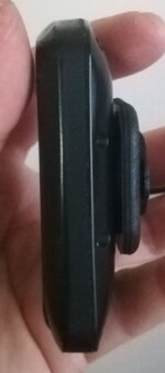

Arkadaşlar günaydın. igs618 cihazımın tırnaklarını kırmıştım. Cihazı kullanabilmek için önce kolibandı ? sonra elektrik bandı ? sonra da lastik kullanmıştım lastik en iyisiydi diğerleri çıkar tak sorun oluyordu ?
@Özcan abimizin önerdiği gibi DIY (do it your self) projelerine yöneldim. Başarısız bir kaç girişimim oldu.
Aliexpressten akıllı telefonlar için geliştirilen (link) sipariş etmiştim.
Dün akşam elime ulaştı ve hemen işe koyuldum.
Cihazın arkası düz değil bildiğiniz gibi. Önce orayı yontup düz hale getirmem getektiğine düz mantıkla karar verdim ?
Falçata ile denedim hızlı olmadı, kurban bıçağım ile denedim etteki başarısını sert plastikte gösteremedi. Hemen malzeme çantama yöneldim ne arasam orda bulurdum çünkü demir testeresi gözüme ilişti. Cihazı et tahtasına yatırdım başladım kesmeye ? ortalara geldiğimde yuvarlak ince ve 1mm çapımda metal pul gibi bişey düştü eyvahlar olsun bu da ne dedim ? cihazı açtım çalışıyor bir oh çektim. Orayı bırakıp diğer taraflardan ortaya gelmeye karar verdim. Ok yaydan çıkmıştı artık öyle ya. Dört taraftan ortaya geldiğimde ort taraf kendini bıraktı iki kablo yuvarlak bir cismi tutuyordu 39 yaşın verdiği tecrübe ile onun hoparlör olduğunu anladım cihazın sound bölümüne girip test ettim ses çalışmıyordu. Ama buna sevindim iyi ki başka bişey değildi ?. Varsın bip sesi gelmesin. Kabloları kopararak enginar göbeği gibi ayırdım. Şimdi ortası boş görece düz bir zemin elde etmiştim. Aparatı oraya yapıştırarak olayı tamamladım.

@Mhmm@ yazdıklarını okurken tüylerim diken diken oldu resmen, hâlâ ürperiyorum :krktm:
İnşallah sağlam yapışmıştır, geçmiş olsun diyelim, Allah başka kaza bela vermesin.

@Özcan
Amin abi şükürler olsun.
neden ürperdin korku filmi gibi mi anlatmışım. ?
Çok sağlam duruyor orjinal 3m kullanmışlar galiba ya da çok iyi bir kopya ??
Yazın sıcaktan bırakır mı onu bilmiyorum ama

@Mhmm@
Önce falçatayla, sonra bıçakla daldım dediğinde bir yerini kesecek diye korktum.
Sonra testereyle kestikçe içinden parçalar çıktığını yazdın, cihazı pert edeksin diye korktum :ssrtcbya:

@Özcan
Haklısın abi o an ben de korktum bazen korku iyidir hata yapmasını engelliyor insanın daha dikkatli oluyorsun :) ?
Aşırı korku hata yaptırır ama normal korku cesaretle birlikte başarı getirebilir.
Fazla cesaret hata yaptırır onunda dozunda olması gerek ne az ne çok her şey kararında :)
