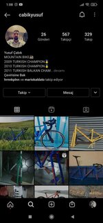

Aliexpressten karbon veya alüminyum olarak bakabilirsiniz. Benim bisikleti yapan kişi belki tek alüminyum maşa yapabilir. Kendisine instagramdan ulaşabilirsiniz. Ayrıca forumda mtbde düz maşa kullanan olarak bildiğim @Aybek Cihan var.Yazın 400-500 kmlik turlar planlıyorum kron xc 100 bisikletim var ve zoom maşanın gereksiz ağırlığından ve hoplayıp zıplamayı sevmediğimden düz maşa istiyorum.

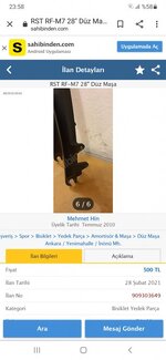

@necmeddin ilan için teşekkürler soracağım arkadaşa.
