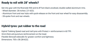

selamlar trekking bisikletime dış lastik almak istiyorum. tekerlek boyutum şöyle;
287097 dosyayı görüntüle
tam olarak anlamadığım için sormak istiyorum kaç inç dış lastik alabilirim? ayrıca marka model öneriniz varsa şahane olur.
bu arada bisikletim riverside 900
28 inç, 700c lastik almalısınız. Üstündeki 700x38, yani 38 mm genişlikteymiş. Jant 21 mm genişlikte olduğundan 28 mm üstü, kadronun izin verdiği maksimum genişlik 47 mm olduğundan 28-47 mm arası lastikler takılabilir.
