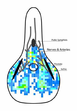

Düz ve delikli sele arasındaki bu gözardı edilebilir gibi duran farkın 2002 yılında İtalya’da yapılan bir araştırma çok daha büyük olduğunu ortaya koyuyor. Selle Royal’in talebi üzerine Politecnico di Milano’da yapılan araştırma ortasında yarık bulunan selelerin bu bölgedeki boşluk sayesinde cinsel organın beslenmesini mümkün kılma argümanı ile satıldıkları, aslında gerçek etkilerinin bunun tam tersi olduğu, ortadaki yarığın baskıyı alamadığı için sele ile temas eden kısımlardaki baskının arttığı ve tcpO2’yi son derece olumsuz etkileyerek cinsel organın beslenmesini neredeyse olanaksız kıldığını, bununla da yetinmeyerek dolaylı yoldan prostata baskı yaptıklarını ortaya çıkardı. Bu araştırma esnasında selenin üzerine konulan sensörler aracılığıyla hangi model selenin neresinde ne kadar baskı oluştuğu ölçüldü.
Sonuçta ortası yarık selelerde kritik bölgedeki basıncın ortası dolu selelere göre daha yüksek ve tehlikeli seviyede olduğu ortaya çıktı (aşağıdaki resimlerde kırmızı noktalar).
Yani ortasında yarık olan seleler aslında cinsel organın maruz kaldığı basıncı düşürmekten ziyade kritik bölgelerdeki basıncın daha da artmasına neden olarak bu bölgedeki sinirlerin ve damarların ortası dolu bir seleye oranla daha fazla ezilmesine ve cinsel organa giden kan oranının düşmesine yol açıyorlar.

Benim selelerle ilgili deneyimlerime göre ortası delik seleler kesinlikle daha dar açılı sürüş pozisyonları için. Eğer normal seleyle aynı şekilde dik bir sürüş yaparsanız bahsedilen baskı artacaktır. Ama zaten esas amaç öne yattığınız zaman oluşan baskıyı azaltmak. Doğru amacı doğru seleyi seçmek çok önemli. Bahsi geçen testte selelerde herhangi bir oturuş/açı farkı gözetilmemiş. Bu da testin güvenilirliğini azaltan bir durum.

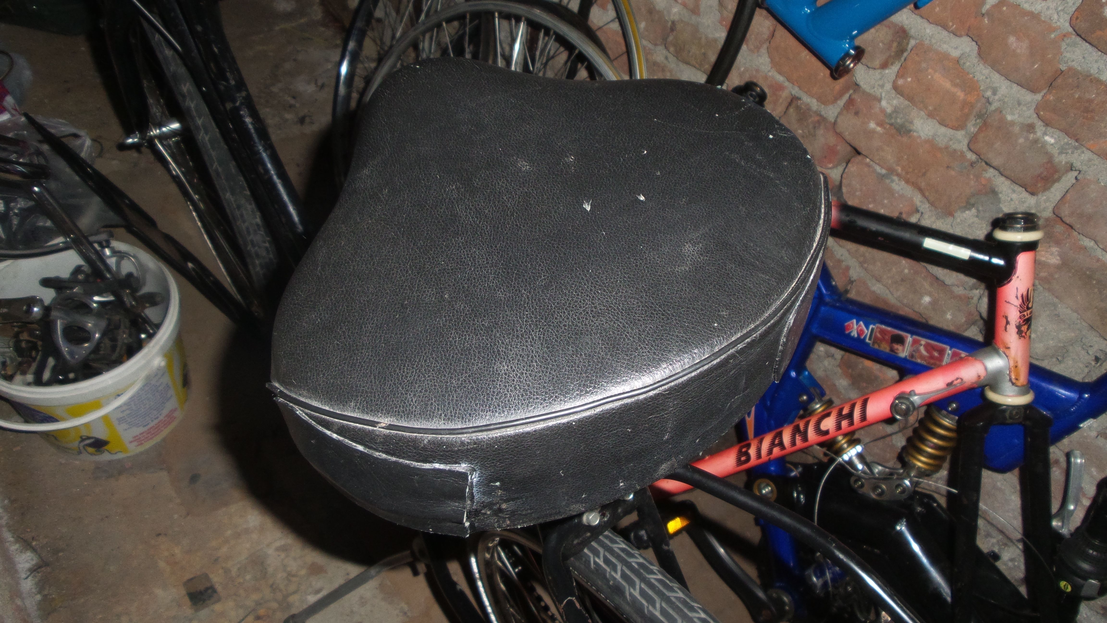

Kendileri kutsal selelerin efendisidir bir maşallahı çok görmeyin lütfen özellikle güney amerikalı bacılarımız için tasarlandı:hımm: malum kendilerinde star warsın, death starı gibi büyük toto olduğu için:koptum::koptum::koptum: efsane selem bu benim bazen eve misafir çok geliyor evde baza veya çekyat olarak kullanmışlığımız vardır arkadaşı.
@Darth_cyclist Bu ne hocam, sanki oturma grubunu bisiklete monte etmiş gibi valla bravo rahatiniza pek duskunsunuz ?
@BerkEvren Evet her açıdan bir deneme mevcut degil ama 60° lik sürüş pozisyonunda ortası delik selenin tcpO2 21,4 mmHg iken normal düz selenin 23,8 mmHg çıkması çok belirgin olmasa da yordanabilir bir değer. En azından ortasi delik selenin değerinin biraz daha yüksek olması gerekirdi ama tam tersi bir durum söz konusu.

@amasseia üzerinde gelen orjinal sele hele bir de yayları var görmeniz lazım. downhil yapılabilir sele ile bisiklete gerek yok:komik:
