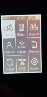

CİHAZIN KULLANIMI
Cihazın ekranı dokunmatik değil. Sağ ve sol tarafta 2 adet olmak üzere 4 adet tuş ile yönlendiriliyor.
Cihazı açma tuşuna bir kez bastığınızda cihaz 1 saniye sonra açılıyor ve karşınıza menülerin olduğu pencere çıkıyor.
254315 dosyayı görüntüle
Sol üst tuş ile menülerde geri, alt tuş ile menülerde ileri geziniyorsunuz ve sağ üst tuş ile girmek istediğiniz menüye giriyorsunuz.
Sağ alt tuş ile girdiğiniz menüden çıkıyorsunuz.
Cycling
Turu başlatmak için, bu menü üzerinde, cihazdaki tüm ayarlamaları yaptıktan sonra cihaz üzerindeki sağ üst tuşa basınız. Cihaz 3’ten geriye doğru sayıp aşağıdaki ekran gelecek. Gps sinyalini alıp turu kaydetmeye başlayacaktır.
Turunuz bittiğinde cihazın sağ alt tarafındaki tuşa bastığınızda End kısmından turu sonlandırabilirsiniz.

Anladığım kadarıyla, BC200 için yeni firmvare mi çıkmış. bendeki 1.4.8 versiyonu. Coospo Jack'ten mi isteyeceğiz yeni versiyonu.
Selam Olcay, evet yeni firmware çıktı Jack'ten jack@coospo.com Türkçe Firmware temin edebilirsin.
Teşekkürler Mustafa;
Bu arada CoospoRide uygulamasının yeni 1.0.37 versiyonunu yolladılar. Hala problem var. Auto stop açık olduğu halde aktivite durmuyor ve sürüş zamanı geçmeye devam ediyor. Bir de Strava ile senkronize ettiğim halde BC200 cihazından sürüşleri CoospoRide uygulaması aracılığıyla bir türlü atamıyorum. Bende mi sorun var yoksa. Sen yapabiliyormusun. XOSS çok güzel çalışıyor.
Rica ederim Olcay, CoospoRide uygulaması hala sorunları olan bir uygulama hala geliştiriliyor, hataları ve ekran görüntülerini Jack'e mail atarsan sana hediye yollayabilirler :)). XOSS sorunsuz çalışıyor.
