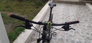

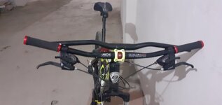

253841 dosyayı görüntüle253842 dosyayı görüntüle
Nasıl olmuş yakışmış mı ?
Olabilir abi inşallah karşılaşırız bir gün ama şu sıralar yks ye çalıştığım için pek çıkamıyorum dışarı sen hangi vakitlerde çıkıyorsun abi?yalovadaysan gel bak bana göre daha kötü oldu
yakışmışmı derken farkedemedim ney yakışmıs![]()
TeşekkürleerGidon değişmiş galiba
yakışmış![]()
