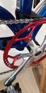

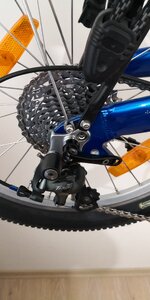

@mmakif Hocam sürüşten sonra filan baktım. Sanki fazlalık yok gibi. Hatta parmak sürdüm, aşırı bulaşma yok gibi.
Fakat aldığım ilk günden beri akord tellerinde ve zincirde sanki siyah toz gibi yağ bulaşması var. Normali böyle mi? Yani Akord tellerine nasıl bulaşıyor anlamıyorum. Papuçlar sürttükçe oralara mı dökülüyor acaba? Papuçları çıkarırken onlar da simsiyah bulaşıyor ele. Bisikletin üstünde gelen papuçlar var.
Fotoğraftan anlarsanız yağın fazla olmasını çekip gönderebilirim.
