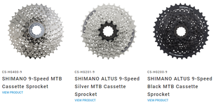

Araştırmalarım sonucu şu parçaları buldum;
Alivio CS-HG400-9 11-36t (11-13-15-17-20-23-26-30-36T) 413 Gr. 700 lira civarları
Acera CS-HG201 9s 11-36t (11-13-15-17-20-23-26-30-36t) 850 lira civarları
Bunlar arasındaki farkı anlayamadım ama aceranın daha pahalı olduğunu gördüm. Tersi olması gerekmez mi?
Shimano M371 48-36-26 9S 170 mm (carraro 227de bundan var) (daha pahalı)
Shimano Alivio FC-T4010 48-36-26 9S 170 mm
Yine aynı şekilde aralarındaki farkı araştırmama rağmen bulamadım.
Acera RD-M3000 9s SGS arka aktarıcı (Max 36T)
Alivio RD-T400 9s SGS(en büyük dişli maksimum 34T) daha ucuz. 11-36 rublede çok sıkıntı çıkarır mı?
Kapasiteleri aynı:45 diş
CN-HG93 9S 118 bakla zincir
Shimano'nun sitesinde (link) "Altus" olarak geçiyor: (link)
(link) de "Acera", "Alivio" gibi farklı gruplar altında listeleniyor: (link)
Zaten rubleler Shimano için hep böyle, vites sayısı uyduğu sürece tüm setlere dahil ediliyor. Bir de eski/yeni set konusu var. 9 vitesli setler eskiden Alivio idi, sonra eskiden 8'li olan Acera da 9'lu oldu, eskiden 7 ve sonra 8'li olan Altus da şimdi 9'lu. O bakımdan ruble isimlendirmeleri karıştı.
İkisi de görünümleri farklı olan 9 dişlisi de çelik rubleler. HG201 daha yeni model. İşleyişte farkları yok, ucuz bulunan ya da göze hoş görünen alınabilir.
Alternatif olarak 👆 (link) da var. 9'luda bir de 👇(link) da var ama 11-36'sı yok. İlki Altus'un elemanı ama Acera altında da listeleniyor, ikincisi Sora'nın rublesi. Bunlar daha eski, HG50 en eski (ve ağır) model.
