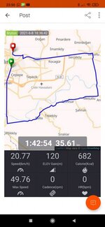

Merhaba, rotayı Bluetooth kapalı deniyorum düz yolda sağ sol gösteriyor, anlayamadım
Uydu olarak Bluetooth artı glonass ı seçtim yalnız rotayı Bryton app den çizdim.
Birde uygulamada yaptığım turu stravada paylaşıyorum ancak, fotoğraf şeklinde paylaşıyor yardımcı olursanız sevinirim.
