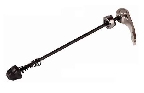

Merhaba arkadaşlar;
Dün saat 20.00 sularında Triban 500 adlı bisikleti Decathlon’dan kurulu bir şekilde teslim aldım. Bugün saat 11.00 sularında sürüşümün 10.dakikalarında arka tekerden ses geldiğini duydum. Arka tekere baktım. Çok fazla sallanıyordu. Sonra yavaşlarken bir anda dengemi kaybettim ve yerde sürüklendim bir süre. Dirseklerim çok fazla hasar aldı. Kalktığımda arka tekerlek kadrodan ayrılmıştı. Size danışmak istediğim konu; böyle bir durumda decathlon yardımcı olabilir mi? Kullanıcı hatası değildir diye düşünüyorum. Nasıl anlatırsam direkt değişime gider? Diye sorabilirim sanırım size.
Teşekkürler

Kurulum hatası olabilir bence bir an önce kurulum yaptırdığınız şubeye gidip durumu izah etmelisiniz

Çok birsey yapacaklarını ya da yapabileceklerini sanmiyorum. Kurulum hatasıdır bence.

Herhalde sorun göbek mandalından kaynaklanıyordur. Geçmiş olsun

Görünüşe göre bisikletinizi kurarken arka jant mandalını sıkmayı unutmuşlar! Durum çok saçma ve siz haklısınız. Fakat arka jantı tam olarak monte edemediklerini ve sizin de bu sebepten düştüğünüzü onlara ispatlamanız gerekecek. Çünkü büyük ithimalle kendileri size "Biz düzgün kurduk, size sağlam teslim ettik, siz de sağlam teslim alıp gittiniz" diyecekler. Yani o gevşek mandalı, sizin gevşettiğinizi ima edeceklerdir :snzdglsn:

@Alidemir56 Evet bu parçadan dolayı kaynaklanmış. Gevşek kalmış.
