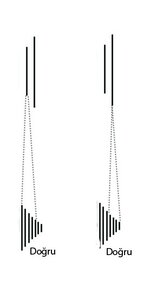

Viteslerle ilgili kafama şu soru takıldı. Aşağıdaki şema 14 vites ya hesapta ama biz çapraza düşürmeden şemadaki kullanmamız gerek dimi? Yani bu nasıl 14 vites oluyor? Şemaya göre sadece 7 kombinasyon var, 14 değil. Bunu açıklayabilir misiniz rica etsem bana?

@bisikletcicocuktaximmetro Profesyonel bisikletçiler bütün kombinasyonları kullanır. Çapraza düşmemeye çalışma sebebimiz parçaların ömrünü uzatmak. En basidinden çaprazda kullanırsanız sürekli kadro kulağı yamulur ve bi gün kırılır. Profesyoneller o hale gelmeden zaten kontrollerini bakımlarını yaptırırlar.
@Cem cm Anladım yani çapraza düşürmekte çok da büyük sakınca yok yani bundan sonra gönül rahatlığıyla daha yumuşak viteste turmanış yapabilrim.
Çapraza düşürmeden yokuş çıkmaya çalışmaktan bacaklarım futbolcu bacağı gibi oldu :cool:
@bisikletcicocuktaximmetro Ayarlar düzgünse kısa vadede bişey olmaz. Ama yokuş çıkarken zaten küçük aynakol dişlisi büyük ruble dişlisi kullanmalısınız ki bu da çapraz olmaz

Şemada gösterildiği şekilde aynakol en ufak dişlideyken, 1-2-3-4. viteslerde, en büyük dişlideyken 7-8-9-10. dişlilerde olmaya yani zincirin mümkün mertebe düz kalmasına özen gösterin. Viteslerde esas dikkat etmemiz gereken konu zincirin çapraz konuma düşmemesini sağlamaktır. Çapraz kullanılan zincirin ömrü kısalır, aynakol ve ruble dişlilerini aşındırır, gücü pedaldan tekerleğe aktarırken kayıp yaşanmasına neden olur.
@BerkEvren bu tablo 10 için. 21 vites kullanmış biri olarak 1-1 1-2 1-3 2-3 2-4 2-5 3-5 3-6 3-7 öneririm
O zaman yine benim dediğime çıkıyor sonuç. 2x10 olunca 20 vites diyoruz ama (çapraza düşürmezsek) aslında 20 vites falan değil bildiğin 10 vites.
