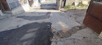

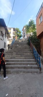

Gerçekten elinize emeğinize sağlık hocam, her linki detaylı inceledikten sonra size tekrar bir teşekkür eder kapınızı çalarım :D şuanda HD fren nedir bilmiyorum ama hidrolik disk diye tahmin ediyorum, alüminyum hidrolik disk ve amortisörlü bir model sanırım en mantıklısı
Yollar ektedir :)

Güzel yollar. Bir de "İzmir dümdüz şehir, ne gerek var vitesli bisiklete" derler.
Sondaki fotoğraf güzergahı göstermek için değildir diye umuyorum.
Bütün güzergah böyle değildir ama. Bisikletle hafif uzatarak daha az eğimli yerlerden geçilebilir, mesela 3. resimde arabalar nasıl gidiyorsa oradan, en azından çıkarken.
Yol bu mu: (link) ya da yaya yoluna bakarsak: (link)

Hocam Buca tarafına doğru gittikçe İzmir, İzmir olmaktan uzaklaşıyor. Normalde o merdiveni kullanıyorum evet ancak tabii güzergahta oynama yapmak şart. İkinci attığınız yolu kullanmayı düşünüyorum ancak yollar hep böyleyse ilk attığınız yolu kullanacağım en azından aşağı iner sonra düz devam ederim ki böyle daha mantıklı gibi, yol uzar ama daha hızlı bile varırım belki. Araba konusunda yorumsuzum kelimeler kifayetsiz, inanmazsınız tam şuan bir araba kazası oldu yaklaşık 30 dakikadır otobüste duruyoruz çünkü yollar bir tane :) (yaralı yok)

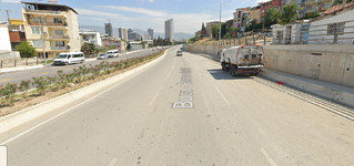

Kazadan dolayı herhalde, şimdi üstteki yolu önermeye başladı. Bu yol nasıl? Vazgeçtim, çok otoyol.

Hocam vallahi güzel yolmuş aslında, siz daha iyi bilirsiniz ancak otoyolda kullanmak o ara sokaklarda kullanmaktan daha güvenli değil mi? Ek olarak, taşıma aparatı bende vardı yıllar önce 150 liraya sattım, şu bagaja takılanlardan hani, kullanması çok kolay sökmesi takması işten bile değil ancak takılı iken bagajı açabiliyor muyduk orasını hatırlamıyorum, 12 13 yaşındaydım küçüğüm diye de heyecanla belki kolay gelmiştir :D Not: Bizim araba da emektar HB clio3 kendisine sevgilerimi iletiyorum <3

Değil :)
Aslında otoyol değilmiş, yani bisiklet girmesi yasak değil. Bisikletliye saygı seviyesi yeterince yükselmiş olsa gayet güzel gidilir. Bisikleti yolun dışına ittirmeye çalışacak mahluklara karşı çok güvenli görünmüyor, yol şeritlerinin hemen sağının çok yüksek beton kaldırım olduğu yerler var. Önden bir keşif yapmak lazım, Google her yerini gösteremiyor.
