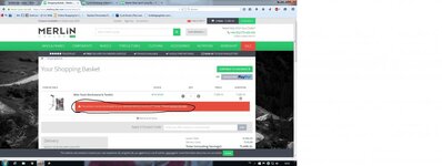

her ürünü göndermiyorlar..
neye göre karar veriyorlar bilmiyorum ama... mesela jant seti alsan gönderiyorlar...
@_murdoch_ @baykuş97 bunu gönderiyorlar sepete ekleyince kargo bedeli çıkıyor. %18 gümrük vergisi ile gelecek =430 + kargo = 474 emsallerinin fiyatını bilmiyorum ama bisikleçi daha mı ucuza gelir :)
