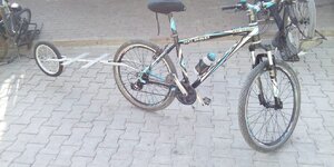

Merhaba, forumdaki ilk mesajım bu, umarım devamı gelir:)
Ben Kron xc250 mtb'ye yol lastiği taktım. Römork alıp 15 gün 1000 kmlik bir tura çıkmak için.
Fiyatlar bana çok abartı geldi. Bisiklet parası kadar para vermek istemedim 2 demir parçasına.
Hurdacıdan 20 liraya aldığım malzemeler ile 2 saatte döktüğüm terler neticesinde bir römork sahibi oldum.
Piyasada satılan römorklardan da kullanışlı ve hafif oldu(4,6 kg). Artık sefer yükümü hazırlarken hangisini götürsem diye saatlerce düşünmeyeceğim, keşke şunu da alsaydım demeyeceğim, vura kıra kullanabileceğim hiç esirgemeden yük atabileceğim, umarım yolta kantara yakalanmam:))
Yaklaşık 43 kg kadar yük attım maksimum test etmek için kalkışta patinaj atacaktım neredeyse ama ben de ağır olduğum için(100 kgcık:)) patisiz kalktık ve yola oturuyor resmen 7.75 L xDrive sürer gibi hissettim kendimi:) Kaymak asvaltta çok tatlı bir gidişi var bisikletin sanki daha kararlı gidiyor, direksiyon bile hizaya geldi arkasındaki 43'lük zulayı görünce. Bozuk yol ve toprak yolda da test sürüşü yaptım viraj da döndüm U da çektim S de çizdim hiç zorlanmadım, risk oluşturan bir durumla karşılaşmadım.
Keskin dönüşte römorkun tekeri tatlı bir şekilde kayıyor bunu hissediyorsunuz, o da drift havası katıyor, ayrı bir zevk yani:) Gideceğim güzergah asvalt ve düz yol o zevki yaşamak için s çizerek drift yapan bagajıyla yanlayan birini görürseniz o benimdir:)
Bu römork ilk prototip üretim ve dediğim gibi 2 saat ve 20 tlye mal oldu. Reflektör ve ufak bir makyajlamadan sonra yola çıkacağım.
Tur sonrası tecrübelerimle çok daha profesyonelini ve yakışıklısını yapacağım şimdi bakmayın bir şeye benzemediğine.

Bence gayet guzel olmus @tanfer bey. Bu yanlama havasi sizi rahatsiz etmeye ve ya yavalatiyormus gibi hissettirmeye basladiginda, 28" lik cataldan sora romorka da yon veren bir ekleme yapmanizi oneririm. Kendi bulusum degil bir yerde gordum ama nerede hatirlamiyorum :). Bir nevi kapi civatasi gibi dusunun ;).

@CmlCLK
@CmlCLK Teşekkür ederim.
Bu prototip denebilecek ürün. Test sürüşünden sonra üreteceğim ürün 1. versiyon olacak.
Bahsettiğiniz gibi kayma engelleme için çözümlemelerim vardı ancak hurdacıda gerekli parçalar yoktu:)
Versiyon 1'de amortisör, titreşim absorbe edici kauçuk takozlar, mafsallı ve yay gergili bir şase borusu şimdilik aklıma gelen yenilikler olacak. En önemlisi hurda malzemeden değil 0 km aluminyum ya da fiber malzemeden kolayca parçalanıp birleştirilebilen bir model olacak. Teleskopik boru katlanır taşıma yüzeyi vs gibi pratik çözümler olacak.

@MakRo
@MakRo Teşekkürler,
V2'de olur muhtemelen römorku bir yaşam alanı olarak kullanmayı planlıyorum. Bir masa tabure güneşlik vb. alanları olacak.
Römorkun kasası masa ondan çıkarılacak bir parçası da tabure gibi, ve römorkun zeminindeki bez ya da branda da gölgelik olacak şekilde tasarlayacağım.
Amacın v5'de bir kaç dakika içerisinde uyku alana dönüştürmek, bir nevi mini karavan. Kamp yapanlar bilirler çadır kurmak için düzgün zemin bulmak zordur ve taşlar üzerine yerleştirilmiş palet vb bir platform üzerinde çadır kurmak kampçıyı bulutların üzerinde uyuyormuş gibi hissettirir.
İşte o zaman evimle birlikte pedallamanın keyfini sürebilirim:)
@Atasoy
@Atasoy hocam evet ekstra teker ile mesafe kısalınca ve benzer ölçülerde teker kullanılınca yol tutuşu daha az kayba uğruyor. Hafiflik konusunda 400 gr daha az benim külüstür bu arada:)
ben bu ürünü biraz garipsedim. Sebebine gelince madem bagaj kullanacağım neden bir de 3. tekeri taşıyorum? Arkaya teker ekleyip ona yükleyince bana artısı ne oluyor?
Bagağla taşınacak ağırlığım varsa arka tekere takar bu işi huzur içerisinde çözerim. 3 teker neden?
Aklıma şu geliyor, hani şu hindistandaki otobüsler gibi yük atan bisikletçiler öne arkaya sığdıramamıştır yükünü römork alerjisi de vardır o yüzden 3 bagaja ihtiyaç duymuştur, o da yetmezse 4 5 diye gider bu :)
Bu arada bu 3. tekeri eleştirirken v1'e daha iyi yol tutuşu için tekeri öne almayı denemeye karar verdim. yük en arkada olacak inşallah bisikletin önü kalkmaz:)
@CmlCLK
Aklıma gelen bir çözümdü o da ancak ince olanların sıcakta ve yük altında esneme kapasitesinin yüksek oluşu, esnemesi az olan kalın olanların da ağırlığı beni metallere yönlendirdi. Taşıyıcı aksamda olmasa da bariyerlerde düşünebilirim ancak. Teşekkürler.
