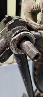

Benim size bir sorum var bisikletimin sıkışan orta göbeğini nasıl açabilirim? (görselleri paylaşıyorum her türlü öneriye açığım.)

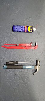

Denediğim yöntemler şu şekilde
  • WD-40 sıkıldı
  • Çekiçle vuruldu
  • Boru anahtarı ile açılmaya çalışıldı

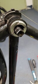

Şimdiden teşekkür ederim.20210528_133010.jpg20210528_133051.jpg20210528_133139.jpg
@halilerturk Sağ (zincir tarafındaki) çanak ters diştir. Saatin tersi yönde çevirmeye çalıştığınız için daha da sıkmışsınız. Boru anahtarıyla olmaz. Büyük bir kurbağacık bulup sağ çanağı açmaya çalışın. Olmuyorsa spiralle çanağın kenarında bir çentik oluşturup oraya bir cisim tutarak çekiçle vurarak çevirebilirsiniz. Sağı çıkardıktan sonra mili de çıkarıp sol çanağın üstündeki anahtar çıkıntısından kurbağacık ile tutup rahatça çevirebilirsiniz. Sol taraf normal diştir, saatin tersi yönünde gevşer.

Bisikletin orta göbeğinin bir tarafını kurbağacık (ayarlı anahtar) - mengene ve çekiç kullanarak söktüm fakat diğer tarafını bir türlü sökemedim. Diğer taraf o kadar çok aşınmış ki sanırım bisikletin orta göbek şasesi ile bir birine perçinlenmiş. Görselleri aşağıda paylaşıyorum.
İkinci kapağı nasıl açabileceğim ile ilgili her yardım görüşünü bilmek isterim herkese teşekkürler şimdiden.
Sıkışmış sağ çanağı kurbağacık ile çevirmeye çalışınca klasik senaryo olmuş, yani çanağın tutma olukları yalama olmuş. Bence en temizi 180 derece karşılıklı olacak şekilde spiralle iki çentik oluşturup sonrasında keski ve çekiç ikilisi ile bir ondan bir bundan vurarak çevirmek.
Başka bir yöntem de 14 veya 16mm gijon ile, çanağı somunlar arasında sıkıştırıp o şekilde çevirmek. Şu videoda ana fikri alabilirsiniz. Çanağın iç tarafında rondela (pul değil, rondela) kullanırsanız işiniz kolaylaşır:
Çıkardığınız sol çanağın dişlerinin düzgün olduğu kısım varsa kumpasla hassas şekilde ölçebilir misiniz? 35.4-35.9 mm arası gelirse bu italyan göbek olduğunu, yani saatin tersi yönünde çevrilmesi gerektiğini gösterir.
