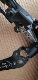

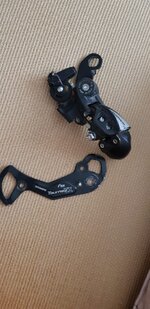

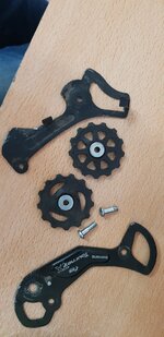

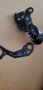

merhaba arkadaşlar
bisikletimin zincir atınca arka aktarıcı ayrıldı.
model; shimano rd-tx55, yapmaya çalıştım. yapamadım. yapılabilir mi? yenisini mi alayım, yenisini alacak olursam, aynı modelin farklı bağlantı kulakları var. uyumlu olur mu?

Eksik parçalar var gibi

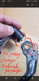

şu işaretli parçalar nerde birde o setten ayrı duran ayağın karşısında işaretlediğim dişileri tutan benzerinden olması lazım, civatalarında da eksik yoksa tamir olur gibi duruyor.
222625 dosyayı görüntüle
parçalarının hepsi tamam. iki tane plastik dişlinin olduğu parçayı, mekanizmaya takabilmek için ben bazı parçaları ayırdım.
bu parça ana mekanizmaya herhangi bir vidayla ya da benzer bir şeyle takılmıyor. perçine benzer çakılmış. ben içine takıyorum ancak perçin gibi şişirip sıkışmasını sağlamam lazım. onu yapamıyorum.
Dişliyi tutan vidayı sıkınca tutmuyormu o parçayı
sarı işaretli yere girmesi lazım vidanın
Aktarıcı dişlisi ile vidasının ayak kısmını tutuyor olması lazım, vidayı sökünce bendeki deore sette iç taraftaki ayağı aktarıcıya bağlayan ikinci bi vida var perçinli değil, daha önce altus vardı ondada aynıydı
