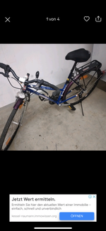

Merhaba arkadaşlar forumda yeniyim böyle bir bisiklet aldım hafifliğinden vs herşeyinden çok memnunum fakat şöyle bir sorunum var.Bisikletle pedala abanınca özellikle yokuşlarda çat çut diye ses geliyor ve pedal boşa düşüyor gibi oluyor.
Zincirden kasetten ve göbekten(freehub)şüpheleniyorum fakat bu bisikletin parçaları artık üretilmiyor sanırım muadil ürünler olarak ne kullanmam lazım
Fotoğraflardaki detayları pek seçemiyorum ama grupset resmine dayanarak yazıyorum: Uyumluluk konusunda sorun çıkaracak bir sistem değil. Freni cantileverden V'ye çevirirsiniz, diğer bileşenlerde 7'li Tourney bileşenlerinden devam edilebilir. Ruble olarak yerelde 7'li kaset rubleye sık rastlanmıyor ama yok değil. 7'li kaset (link), (link) ve (link) rubleler var. Oranlar uymazsa yurtdışından Shimano dışı ürünlere bakabilirsiniz. Grupset resmindekinin aksine videlı ruble kullanılıyorsa 14-28 ve 14-34 seçenekleriniz var.
Muadil değil de orijinallerinden devam etmeyi tercih ederseniz yurtdışında bütün parçalarını gördüm ama yerelde yerlerine ne kullanılacağını forumun klasikçileri bilir.

Zincir ve kaset olarak bunları düşünüyorum uyum sağlarmı acaba 3x7 çünkü sistem ama Freehub göbek konusunda kafam karışıyor

..Bisikletle pedala abanınca özellikle yokuşlarda çat çut diye ses geliyor ve pedal boşa düşüyor gibi oluyor...
Pedalın boşa düşmesi anlık mı? Yoksa zincir komple ön veya arka dişlinin soluna mı düşüyor ve senin elinle zinciri dişliye geçirmen mi gerekiyor? Anlık olduğunu kabul ederek çözümü söyleyeyim. Zincir önde en küçükteyken zincirde yeterli gerilim olmuyor, bununla beraber rublenin dişlerinin erimiş olması muhtemel, böylece zincir fazla yüklendiği zaman diş atlıyor.
Amaç sırf bunu çözmek ise, alman gereken 7s kaset ruble. Ve zincir uzamışsa yeni bir zincir.
Tepkiler: bywords
Anlık değil hocam yüke bindiği zaman boşluk yapıyor ve çat çat çut sesler geliyor en son kullandığımda zincir atmaya başladı ve elimde zinciri yerleştirdim bir kaç kere yani bunu ön ayna en büyükteyken de yapıyor en küçükteykende
Ruble olur ama zincirin kutusunda 11s işaretli. 6-7-8 vites uyumlu zincir olmalı.
Bence zincir ve rublede dışarıya bakmaya gerek yok. Shimano'nun 6-7-8 vitese göre zinciri HG40 biraz pahalı olabilir ama (link) 7 vites için çok seçici olmaya gerek yok. KMC, YBN, TEC v.b kullanılabilir.
Tepkiler: bywords
Hocam parça almaya başlamadan önce ruble ve zinciri iyice temizleyip. Zinciri yağlamayı deneyin. Benim zincirim yağsız ve çamurlu olduğunda rublenin küçük dişlilerinde boşa düşüyor. Temizlik ve yağlamadan sonra sorun çözülüyor.
Saygılar.
O Çin’deki zincirde öyle bir seçeneğim var hocam 7s diye Yada böyle 2 tane seçeneğim var hocam. Siz hangisini önerirsiniz

Rublenin en küçük ve en büyük dişlileri kaçlı? Ben sayarken şaşırıyorum da. 11-28 ise bisikletin üstündeki megarange dişliden sonra yokuşta yetersiz gelebilir ama o megarange dişlide de son iki dişli arasında abartılı diş sayısı farkı olduğundan 11-28'in de 11-32'nin de kullanımı ondan rahat olur.
12-32 de ilk iki 12-14 son iki dişli 26-32
11-28 de ilk iki 11-13 son iki 24-28
Kasetin oturduğu göbek vidalı mı normal mi anlamıyorum üstünde numara mevcut değil
3. resimden vidalı, 14-34 gibi görünüyor. En küçük 14, son iki dişli 24 ve 34.
