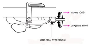

@ilkay.mert Shimano arka aktarıcılar 9 vitese kadar, kablo çekme oranları aynı olduğundan, birbirinin ikamesidir. Aynısını takmak zorunda değilsiniz. Yukarıda Hakan38'in önerdiği gibi Alivio RD-M4000 de takabilirsiniz. Bütçenize bağlı.
Üstad ayar kovanı derken High ve Low yazan ayar kısmınımı kastettin ?
Hayır. Anlatmak istediğim ayar somunu veya ayar civatası olarakda geçebiliyor, sınırlayıcı ile ilgisi yok. Hepimizin aşina olduğu malum vites ayarı yaparken hayat kurtaran olmazsa olmaz bir eleman. :D

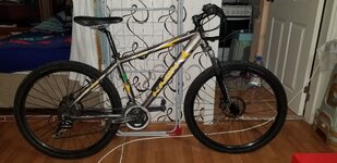

Merhaba arkadaşlar yaklaşık 1 senedir triban 500 kullanıyorum. Arada akşamları kardeşime de veriyorum turlaması için. Kardeşim diyorum ama kendisi 16 yaşında 180 boyunda ve rahat kilo 75-80 kg vardır.
Dün akşam hafif bir rampayı çıkarken aynakol en küçük dişlideyken arka rubleyi en büyük dişliye almış ve sonrasında bir ses duymuş ve vites yerinden çıkmıştı diyor. Aktarıcı kırılmış, kulak yamulmuş, kulaktaki dişler sıyrılmış ve jantın yanal akordu 5mm kadar bozulmuştu bu vites çıkma olayında.
Ben hiç rubledeki son dişliyi kullanmıyorum ama arada sırada kontrol amaçlı vites yükseltip düşürürüm. 3-5 gün önce yaptığım zaman kararsız bir tutumdaydı ama çok önemsemedim kullandığım aralıkta tam ayarında çalıştığı için. Ben hep kullandığım aralıkta sıfırlıyorum ayarı daha sessiz çalışması için. Uzaklaştıkça bu kararsızlaşma artıyor biraz sanki.
Ben zincirin ruble ile jant arasına düştüğünü ve kardeşimin bunu fark etmeyerek pedal çevirmeye devam ettiğini, sonrasında zincir aktarıcıda sıkışınca önce aktarıcının yamulup bağlantısının yırtıldığını sonra kulağın yamulduğunu ve en sonunda kulaktan kurtularak jant ile arka bacaklar arasından geçerken telleri sıkıştırarak akordu bozduğunu düşünüyorum. İlk halinde aktarıcı arka bacak ile aynakol arasındaydı.
Olayın nasıl olduğunu tam bilmiyorum ve merak ediyorum. Çünkü kardeşim gerçekten vurdumduymaz bir insan ve duyduğu ilk seste sistemin bu hale geldiğini söylüyor.
Ruble ve zincir üzerinde bir hasar görmedim kontrol ettiğimde ama sorun olacaksa yenilerini alabilirim.
Kadro kulağının bir şekilde düzeltileceğini düşünüyorum ama içindeki dişler gittiği için nasıl bir işlem yapmamız gerekir yeni aktarıcıyı takabilmek için ? Helicoil olur mu ? Sanki bu kulak üstteki küçük vidadan sabitlenirse takılabilirmiş gibi geliyor bana.

Kadronun Decathlon'da ömür boyu garantisi olması gerekiyor, bence bi görüşün ve durumu anlatın, onarım veya değişim isteyin. Kendiniz müdahale ederseniz muhtemelen o kadro kulağına ek parça yapıp sonra diş açtırırsınız ki sağlıklı olacağını düşünmüyorum, yine kırılabilir.
Kadro ömür boyu garantili. Yanı aktarıcı yada kadro kulağı değil. Normalde kardeşinin kadro kulağını koparacak kadar güçlü bakabileceğini sanmam. Dediğin gibi zincir atmış kardeşimde pedala asılmıştır. Shimano ile uyumlu olduğunu biliyorum microshift in. Shimano ile değiştir daha sağlam olur. Kadro kulağı ise düzeltilir.

Kadro kulağı burada kadrodan ayrı olmadığı için firmayla iletişime geçmesini söyledim. Kadro kulağını düzeltmek yetmez, dişler gitmişse epey uğraştırır.

Gerçekten de değilmiş. Bu zamanda bu nasıl bir üretim anlayışı.

Şimdi sanayiye geldim, tornacı helicoil için çok ince olduğu için olmaz dedi. Deliği doldurursan diş açabilirim ama bu seferde kaynak çok yumuşak olur cıvatayı sıkınca kolay zarar görür dedi. Yan tarafında alüminyum kaynakçı var. Orası da yamukluğu düzeltip deliği doldurabilirim dedi yeni diş açılabilmesi için. Kararsız kaldım. Aklıma bagaj deliklerine bağlanan yeni bir kulak yaptırma fikri geldi. Olur mu acaba? İki ucu boklu değnek durumu tam.
