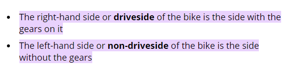

Merhaba Alba Fold kullanıcıları,
dün forumda ( jant akord örme başlığı) bir youtube videosunda dikkatimi çekti.
bisikletin gidiş yönünde sol tarafına drive side diyor.
Jant göbeğindeki sıkma mandalının sol tarafında olması gerektiğini söyledi.
Ben tabii hemen Alba Fold umu kontrol ettim. Benim ön teker göbek vidası mandal sağdaydı.
Elimle ön tekeri döndürdüğümde sürtme sesi vardı. Ama fren pabuçlarından değil?
hemen söküp mandal solda olacak şekilde tekrar taktım. Elle ön tekeri döndürdüm. Ön Teker daha uzun süre ve rahat bir şekilde dönmeye başladı.
Test sürüşünde de bisiklet daha akıcı hale geldi.
Bilginize.:)
...bisikletin gidiş yönünde sol tarafına driver site diyor. Yani sürücü tarafı.
Jant göbeğindeki sıkma mandalının sol tarafta yani sürücü tarafında olması gerektiğini söyledi...
"driver site" değil, "driveside" deniyor ve bisikletin vites sisteminin olduğu sağ taraf kastediliyor. Soldan bahsediyorsa "non-driveside" demiştir.
Sıkma mandallarında alışkanlık sol tarafta ama özellikle MTB kullanıcıları arasında arka mandalı sağda kullananlar da var, disk çok ısındığında mandalı açarken ellerinin yanmasından uzak durmak için.
Aslında dümdüz bir çubuk olduğu için yönü çok fark etmez. Değişiklik fark etmenizin nedeni pabuçlara mesafenin değişmesi ya da QR sıkılığının değişmesi olabilir.
313938 dosyayı görüntüle
teşekkürler hocam.:)
Bende Kron Tx150 de var (trekking) ve disk frenli.
Onda da benzer sorun oldu. Yani mandal sağdayken teker rahat dönmüyordu.
Onu da kontrol ettim ve onun ön/arka mandallar şimdi solda.:)
