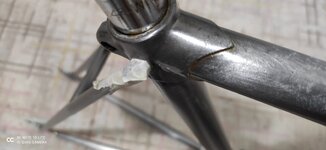

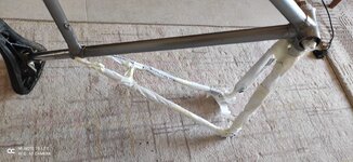

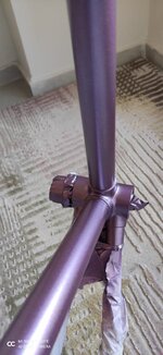

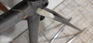

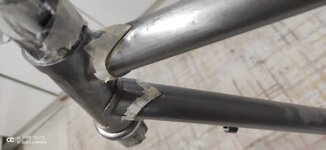

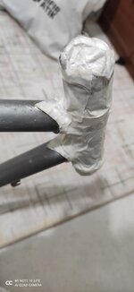

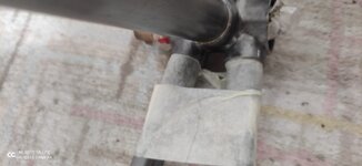

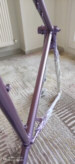

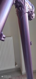

Boya öncesi maskeleme işini son günlerde yapmıştım, bir süredir hazır bekliyordu.
Bu sabah boyama işinin bir bölümünü bitirdim. İnce ince 3 kat boya uyguladım.
Boyarken yapılması gereken en önemli kısım; sprey boyayı sürekli çalkalamak gerekiyor. Her iki fıslama arasında bile çalkaladığınızda daha güzel sonuç alıyorsunuz. Solvent bazlı boya kullandığım için çalkalamayı bıraktığım an boya dibe çöküyor ve ilk basışınızda boyadan çok diğer kimyasalları püskürtmeye başlıyor ve boyanızı bozuyor. Ayrıca ortalama 20cm gibi bir uzaklıktan püskürtmek gerekiyor ve sürekli aynı noktaya değil, hafif hızlı şekilde gezdirerek püskürtmek daha güzel sonuç veriyor. Eğer gezdirmeden püskürtürseniz boya orada toplanıyor ve damla halinde akmaya başlıyor. Boyayı hızlıca gezdirerek uygulamazsanız bütün emeğiniz boşa gidebilir.
Şimdilik boyama işi bitti, renk de tam istediğim gibi oldu :)

@Wilakress bantla kapattığınız yerleri krom boya yapsanız güzel durur gibi

@Mert Ali ve @emir yakup bulut çok teşekkür ederim. Boya konusunda marka seçimi önemli. Markası bilinmeyen boyalar çok çabuk dökülüyor, bir de boya üzerine vernik şart. Ben henüz boya işini bitirmediğim için vernik atmadım ama parlak vernik hazırda bekliyor.
@Mansouki hocam ikinci bir renk daha olacak, bu yüzden o bölgeleri maskeledim.
İkinci boyayı spariş geçeli çok oldu ama her zamanki kargo gecikme durumu işte, bekliyoruz.

Elinize emeğinize sağlık. Dikkatimi çeken bir detay çıplak metal yüzeyin üzerine doğrudan boya uygulaması yapmış olmanız. Youtube üzerinden takip ettiğim profesyonel boya üstadı Martin Grey - ETOE öncelikle astar uygulaması yapıp ardından ince su zımpara ile düzeltme yaptıktan sonra boyamaya geçiyor. Astarın boyanın yüzeye tutunması için gerekli olduğundan bahsediyordu. Tabi hem masraflı hem de işçiliği çok olan bir uygulama ama sonuca çok etki edeceğini düşünüyorum.
247766 dosyayı görüntüle
247767 dosyayı görüntüle
247768 dosyayı görüntüle
247769 dosyayı görüntüle
247770 dosyayı görüntüle
247771 dosyayı görüntüle

Keske alinborusu kisminda sadece luglari maskeleyip alinborusunu ayni boyaya boyasaydiniz, ozaman ikinci boya vurulunca luglar tamamen meydana cikardi böyle luglar pek kendini göstermeyecek. Bu tür islemler restorasyonlarda önemli noktalar. Mesela arka catal kismi krom olmayinca ayni boyaya boyanmasi ve catalin yerine sele borusunun kismindaki luglari baska renk yapmak daha iyi görüntü verirdi.
