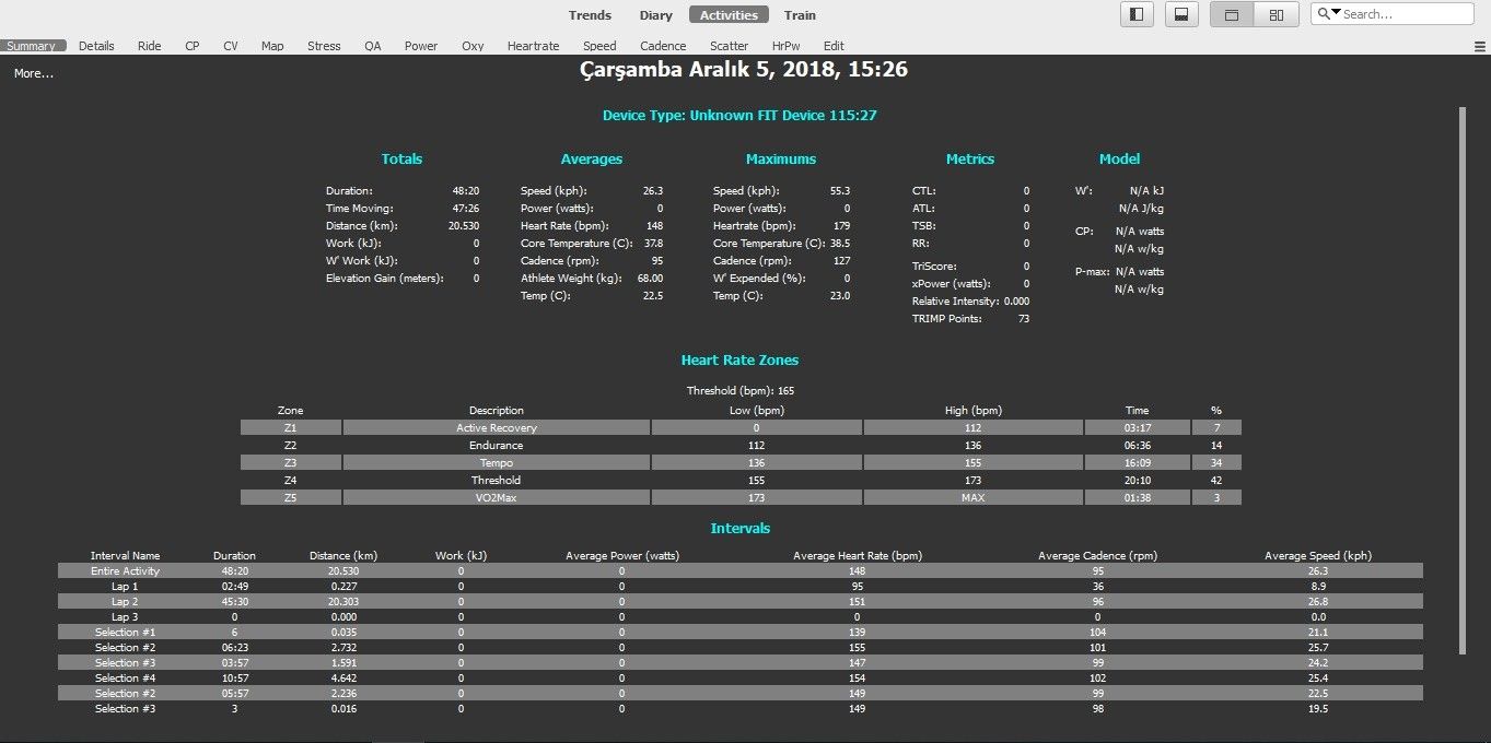

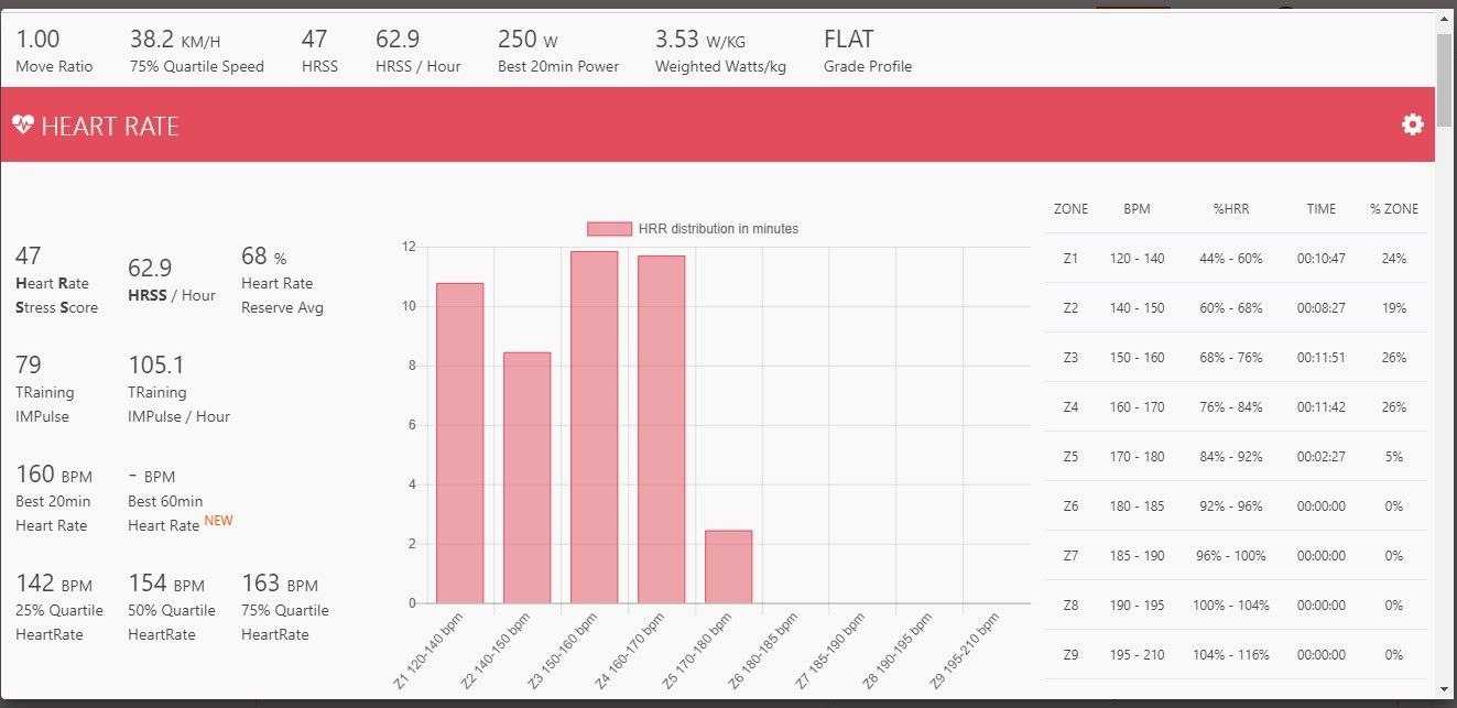

Bugün bu yazıyı okuduktan sonra Zwift üzerinde 45 dakikalık kısa FTP testi yaptım. Burda stravistixin çıkardığı zone bölgeleri var.
Burda da golden cheetah programına yol bilgisayardan aktardığım sürüş kaydından çıkan sonuçlar var.
(link) sitesine yazdığım değerlerde de farklı zone seviyeleri çıkıyor. Hangisini baz almalıyım karar veremedim. Yaşım 23 bu arada

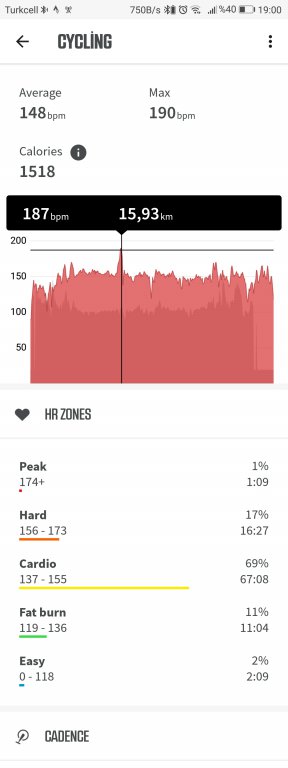

Bugün ilk defa nabız bandı ile sürüş yaptım. Benim, yağ yakmak için zone 2'de sürmem çok zor. Trafik içinden gidince olmaz o iş. Nabzımın 190'a çıktığı yer, otobüs şoförü ile kavga ettiğim yer. 😀
263047 dosyayı görüntüle
Bu Wahoo Fitness'ın belirlediği otomatik aralıklar mı, kendin mi hesapladın?
Wahoo'nun otomatik belirlediği aralıklar. Strava'da da buna çok yakınını hesaplıyor.
Onu boşver Burak. Debelenir durursun o nabız aralıklarında.
Bu sitede karvonen formulü hesaplaması yapılıyor. Max ve dinlenik nabızlarını gir. Daha sonrasında o nabız aralıklarına göre ayarla her şeyi. Artık Strava mı olur Wahoo mu olur sana kalmış.

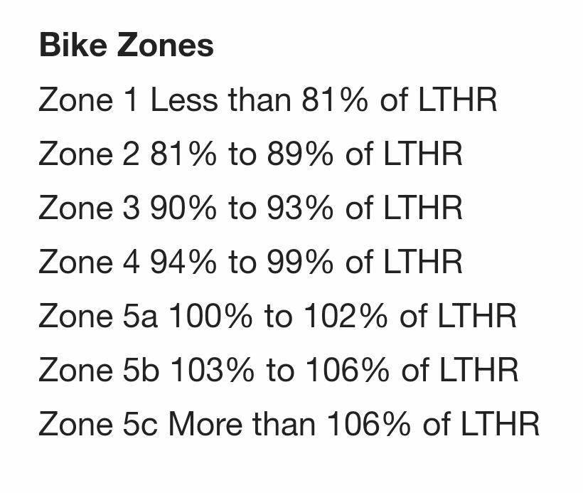

Ben hesaplamalarımı max nabza göre yapmıştım. Yani birinci bölgeyi max nabzın %50 si ile 60ı arası oluşturuyor. 2. Bölge 60-70 3. Bölge 70-80 diye gidiyor. Siteden bölgeleri hesapladığımda ise çok farklı sonuçlar çıktı ve kafamdaki her şey yerinden oynadı diyebilirim. Hangisine inanmalıyız? Hangisine göre antrenman yapmalıyız? Saatimde de benim hesapladığım aralıkların aynısı çıkıyor.
Hicbir hesaplama yontemi bireysel farkliliklari dikkate almaz. Bu nedenle LTHR - laktat esigi nabiz - bolgelerini kullanmak en dogrusudur.
Bunun icin bir test protokolu var. Bacaklarinizi 10-15 dakika kadar isittiktan sonra 30 dakikalik bir max guc surusu yapıyorsunuz. Olabildigince 30 dakikaya esit sekilde max guc vermeye gayret etmek onemli. 30 dakikanin son 20 dakikasinin habiz ortalamasini aliyorsunuz. Bu sizin laktat esigi nabziniz olur. Sonra da asagidaki yuzdelere gore bolgelerinizi ayarlayabilirsiniz.
