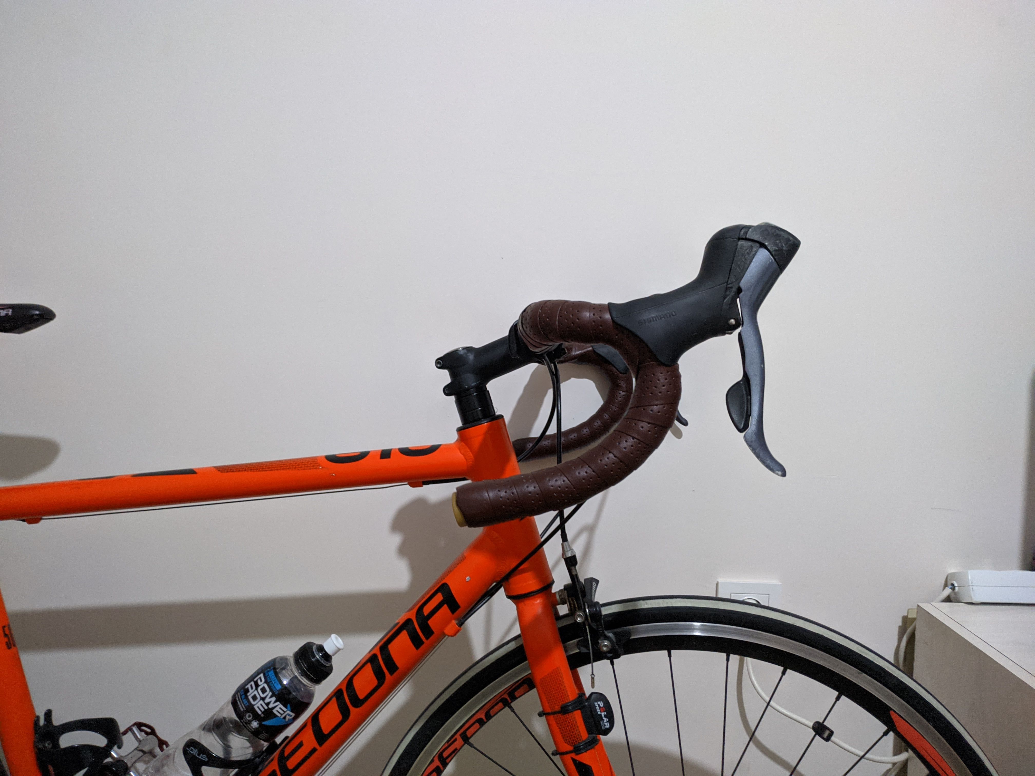

Selamlar.
Yol bisikletinde kolların, ve gidonun konumunu düzgün ayarlamak için ne yaptımsa bir türlü istediğim sonuca ulaşamadım. İşaret parmağım ve baş parmağımın olduğu kısmı eziyorum gibi geliyor sürekli. Eldivenle durum daha da berbat. GCN, RJ the bike guy vs bakmadığım kaynak kalmadı. Şimdiye kadar yaptıklarımı sayayım;
1- Mevcut gidon boğazım 100mm ve 0 derece. 70mm'lik bir boğaz denedim dirseklerimi ağrıttı çok ciddi. 90mm gidon boğazı aldım 6 derece açılı. O da bir çözüm olmadı.
2- Gidonun olması gereken noktayı işaretleyen bir çizgi yok gidonun üstünde. Önce droptan tuttup ayağa kalktığımda rahatsız etmeyecek gibi gidonun açısını ayarladım sonra kolların alt ucunundan gidonun ucuna su terazisi koydum yere pararlel ayarladım. Ağrı devam etti. Droptan tutarken rahattı ama sürekli droptan tuttuğum için dirsek ağrısı başladı.
3- Gidonun üst kısmını yere paralel olacak şekilde ayarlayıp kolları rahat edeceğimi düşündüğüm bir noktaya çektim. Droptan kollara uzanamadım. Kollardan tutarken rahat edemedim. Alt uçların yere paralel olmasını sağladım bu da çözmedi.
4- Selemi yüksek ayarlamışım biraz daha aşağı aldım. Bundan da bir çözüm alamadım.
Hayatımda 10'lu rival ve apex, 4600 tiagra, 2300 grupset ve son olarak bu 2400 claris seti kullandım. Açık ara en rahat edemediğim kollar bu 2400 claris kolları. İşin tuhafı yapı olarak aynı gibi duran 4600 tiagra kolları en rahat ettiğim kollardı. 2300 grupsetin kolları da çok rahattı.
Bir çok kaynakta bunun kesin bir matematiğinin olmadığı söyleniyor. Ne yaptıysam ben çözemedim. Son olarak yaptığım ayarı fotoğraf olarak atıyorum. Bunda da vites kolu dropa fazla yakın vites yükseltme tuşuna basarken parmağım ikiye katlanıyor nerdeyse ve koldan tutarken fazla yukarda gibi geliyor. Bu sorunu çözemezsem bike fite gideceğim artık.

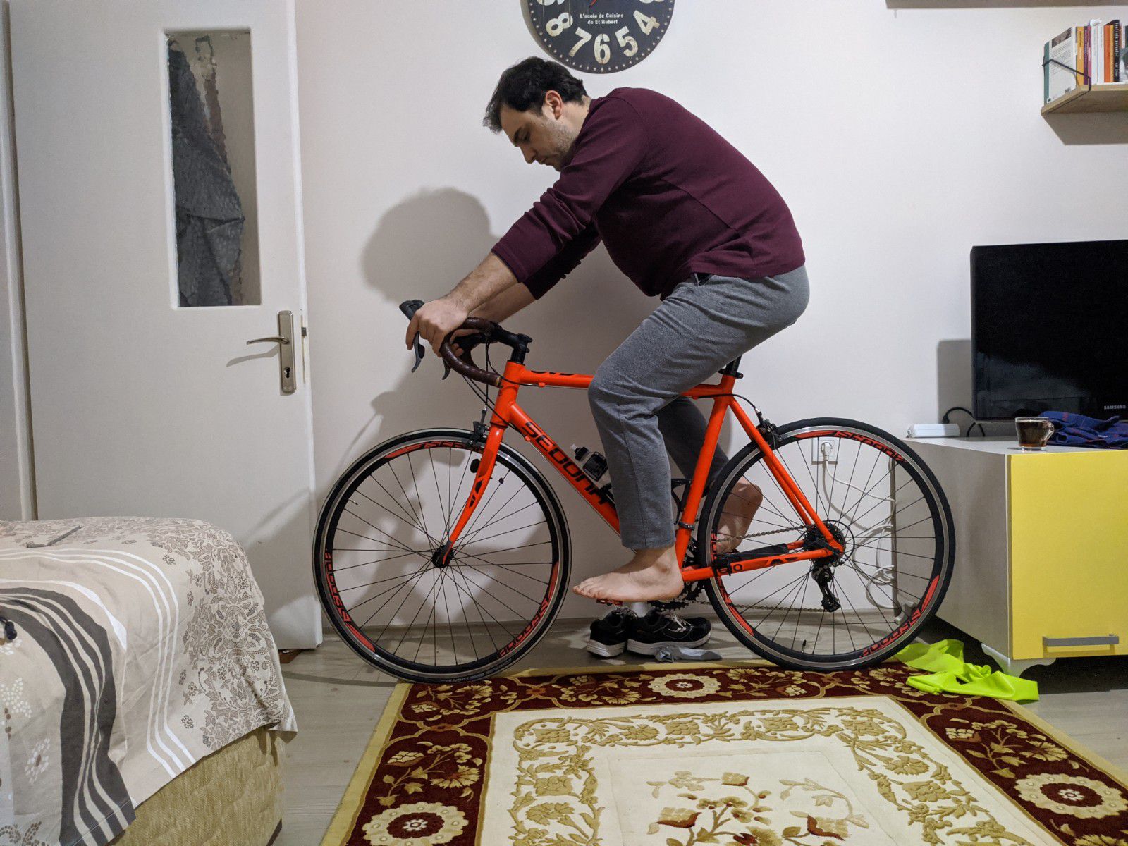

İç bacak boyun ve sele yüksekliğin nedir? Birde sele ileri geri ayarında sorun olabilir.
@selim82
İç bacak boyum 81cm. seleye oturunca tarak kemiklerim yere basacak şekilde oluyor. Bikefitte kullanılan formülle ayarladım seleyi, 72cm sele yüksekliği, selenin burnu orta göbekten 5cm geride.

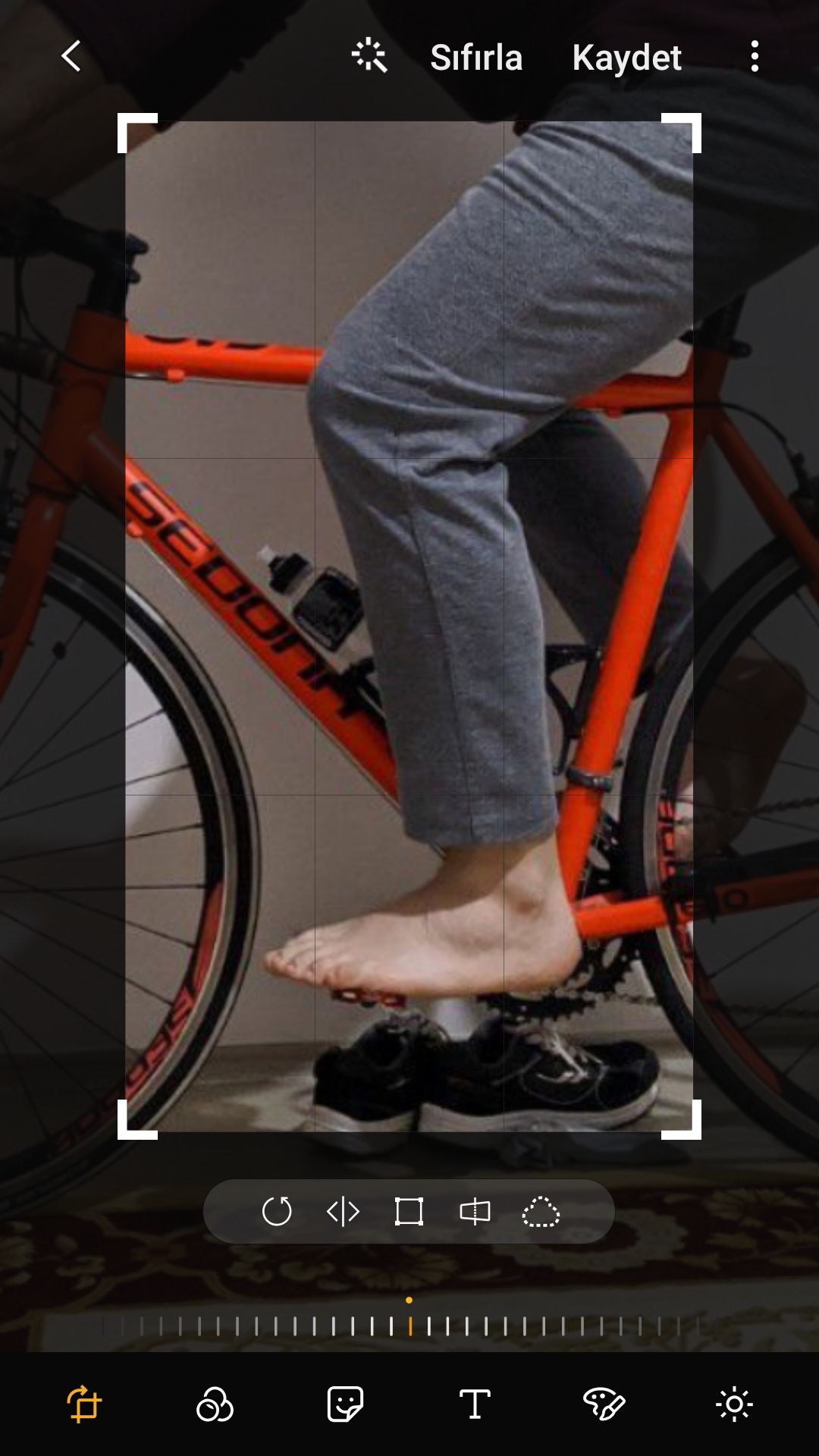

Selen olması gerekenden geride duruyor. Biraz öne alabilirsin . Sele ileri geri ayarı 5 cm ile düzgün bulamazsın. Sonuçta herkesin bacak,gövde ve kol uzunluğu farklı. Dizin pedal merkezine yakın olması gerekli. Sürüş sırasında rahat tutuşu kullan ve şık sık değiştir. Rahat tutuş , gidonun ortasından tutmak. Özellikle tırmanırken ve frene ihtiyacın olmadığı zaman kullan derim.

@selim82
aslında görüntüde dizim pedal merkezinden önde duruyor. Seleyi ileri değil geri almak daha mantıklı sanki?
