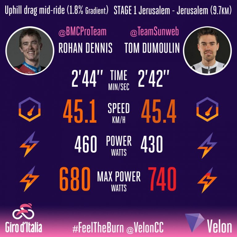

Watt çok şey ifade eder ama her şeyi ifade etmeyebilir.Mesala Tom Dumoulin tarzı zamana karşı spesiyalistleri , yolu çok daha iyi okuyarak ve gücünü etaba doğru dağıtarak rakiplarini geçebilir.Örneğin Tom 430 watt ile 460 watt basan Rohan Dennisi geçtiği gibi.
