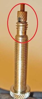

Arkadaşlar kırılan presta sibopun tamiri mumkun mü? Bu hafta içinde 2 sibobun da dönüp yukarı gelen kısmı -iğne oluyor sanırım- kırıldı. Zaten oynuyorlardı. Üzücü tarafı, hiç patlağı olmayan iç lastikleri. Kurtarma şansı oluyor mu bunları? Havasını indirebiliyorum bir şeyle kırık uca bastırıp. Ama tabii şişiremiyorum.

SV yani Presta siboplarin iki cesiti oluyor. Birisi sibobu degisen sekli digeri ise sabit olan sekli, sabit olanin malesef tamiri mümkün degil (Eger tamir eden birisi varsa nasil oldugunu buraya yazsin).
Bu degisen sibop. Kirmizi ile isaretledigim düz olan yerler senin sibop da varsa ya karga burun pense ile yada altda siyah özel anahtari ile söküp yenisini takabilirsin.

Bu da degismeyen sabit olan sibop.
@Ceasar Bravo Değişmeyen sübaplıları şu şekilde bi ümit kurtarmaya çalışabilirsin. Lastiğin çembere bakan tarafından 5 mm'lik bir slit yaparsın meyve bıçağıyla. İğnenin içeri düşmesini engelleyen somunu çıkartıp iğneyi o delikten çıkarırsın. Sübabı sağlam bir lastiği aynı şekilde kesip sübabını bu lastiğe takarsın.
Tabi 5 mm'lik bir kesik hava kaçırmayacak şekilde yamanabilir mi onu bilemiyorum. Sıcak yama ile olur belki.
