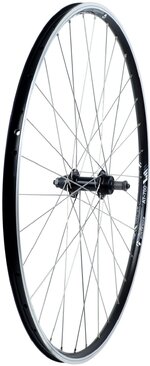

image.jpg @mehmetsunu
Bontrager AT 750 set. Bu set yol seti ayarında. Ön idare eder durumda ben arka çemberi değiştireceğim. Taiwan Oem bir çember var. 32 delik 36 deliğe göre daha az bulunduğu için bunun da iyi sonuçvereceğini söyledi usta. Üzerinde sadece sticker yok. Kısmetse yarın ürünü göreceğim ona göre karar vereceğim.

Hiçbir sey yapmaz. Hatta tur jantları daha duz bir kemere sahiptir. Buna ragmen cokda dayaniklıdir. Onun yerine bence jant çift katmı, hangi marka oldugu, örüm sekli, tel sayisına bakman daha saglıklı olacaktir.

Beni zaten çift kattan aşşağısı kurtarmaz. Tel sayısı ve örüm şekli mecburen aynı olacak çünkü göbek ve tellerden memnunum. Jant Taiwan malı üzerinde sadece sticker yok.
