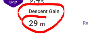

@sccetin bu segment kabul edilmez, negatif eğim içeriyor. Hesaplama sitesi 29 metre, veloviewer 42 metre negatif eğim var diyor.
Segmenti biraz kırpmanı veya başka bir yamaç seçmeni tavsiye ederim.
