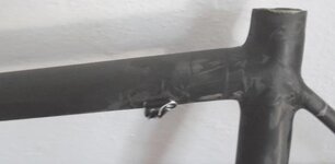

Bu makine üzerinde uzunca bir süredir puzzle gibi uğraşıyoruz.
- Karbon aynakol dişlisi (forumda bunla ilgili konu açmıştık, bu aparat çabuk yıprandı, iptal ettik), arka aktarıcı karbon kapağı, yol bilgisayarı takma aparatı vs. gibi çalışmalar yapıldı, diğer ekstra yapılmış işlemleri belki de unuttum!
- Fren tel sistemi; kadro içinden geçmeli olsun diye... keyif için yaptık :)
- Ön maşaya bütünleşik hız sensörü ekledik ve ön fren vida giriş yuvası zamanla aşınıyor, bunu önlemek için altına 2 kat karbon koruyucu katman ekledik. Ön maşa toplam: 284 gram (hız sensörü dahil)
- Aynakol BB30 seramik rulmanlar eklendi, kadroda rulman dayanakları olmadığından, mecburen entegre (Enduro Zero Ceramic)
- Easton teker setine ön ve arka seramik yeni özel rulmanlar eklendi. (Acer Racing)
- Yakın zamanda ENVE sele borusu.
- Gidon set kokpit ve diğer aparatlar...
Toplam: 5.415 gram

Kadroya delik açtıktan sonra kabloyu tutturmak için kullandığınız plastik ürünü nereden buldunuz?
@eren konu
Selam Eren, zaman içinde bir yığın gerekli/gereksiz ürün online sipariş verdik ki, bu aparat hangi siteden emin değilim. Fakat ilk sipariş gelen ürünler uymadı, çünkü alt zemin açık şekilde olduğundan frenleme yaparken kablo çıkıyordu. Daha sonra Cervelo uyumlu olan modelini taktık. Şimdilik iyi gidiyor.
