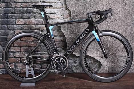

Bir yukarıdakilere bak birde buna;
images
Tekerlekli şeylerde italyanlar bir yana diğerleri bir yana.
