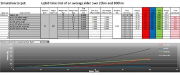

1. Yavaş gittikçe aero yapı daha önemli oluyor.
Grafikte çeşitli derinliklerde ve yaw açılarında sürtünme kuvvetinin sonuçları. Yaw nedir? Yaw kadroya gelen rüzgarın açısı, yaw 0° olduğunda rüzgar kadroya tam önden geliyo ve tüm aero için harcadığınız paraların karşılığını alıyorsunuz. 90° olduğunda tam yandan geliyor. Yaw kadroya gelen rüzgarın açısı, hızı ve sizin hızınızın kombinasyonundan oluşur. Tam karşıdan gelen rüzgarla aero olmayan jant ile earo olan jantın maksimum yarar değeri olarak kabul edersek 6° açı ile hava verildiğinde normal jantın daha altında bir verime doğru gidiyor.
Çünkü hava tirbulansı kırılmak yerine tekerlekle birlikte kalıyor siz tirbulansıda hızınızla yarattığınız karşıdan gelen (içinden geçtiğiniz hava ya) rüzgar karşı taşırsınız. Işık hızında gittiğinizi var sayarsak yaw açınız 0° da sabit kalır çünkü daha fazla hız yok. Nekadar hızlı gidersen earo jantlar okadar işe yarar ama toplam tasarruf edilen zaman daha yavaş giden yarışçıda kalır.
Profesyoneller hızlı gittikleri için daha 10° fazla yaw açısı görmezler ama biz okadar hızlı gidemediğimiz için aynı rüzgar bize 20° olur. Yani yandan yediğimiz rüzgarı önden hızımızdan dolayı yardığımızdan fazla olmasına sebep olur yavaş olmamız. Daha hizlı gidersek bu sefer hızdan dolayı yardığımız hava yandan gelenden daha büyük olacağından earo jantın avantajını görürüz aksi taktirde tam bir dezavantaj.

Genelde derin profilli jantlar normal profilli tırmanış kanlarına göre 100-150 gr kadar daha fazla olur. Bu 100 gr lık artış ta toplamda değil tabiki çemberde olur. Dönen parça ağırlığı akışı etkiler. Örmek sürüşte 120 km ve 1200 m irtifa kazanım ile yapılmış deney binicinin 211.4 Watt saat ürettiğini ve ortalama hızın 30 olduğu sanal ortamda 8.1 kg bisiklet ve 75 kg binici öngörülmüş.
%1.25 ile %5 arası ağılık farkı ve sürtünme farkı eklendiğinde sürtünmenin daha önemli olduğun pembe ile yazılan toplam süreye ekleyeceği dez avantaj fakları yazılmış. Sonuç aero olmak için daha ağır olmayı göze almak mantıklı. Daha ağır olan aero jantlar hafif normal profile göre aero yararı daha üstün. Fakat dikkatinizi çekerim farkların en büyüğü 87 saniye ki 1dakikadan biraz fazla. Aynı sanal sürüçü %4 eğimli 20km tırmanışla tasarladığımızda normal profilli hafif jant avantaja geçiyor.
Eğim sadece %1 den %4 çıkarıldı. %3 fark yaşadığımız yerlerde nekadar komik bir fark. Tırmanış yada tepeleri çok olan sürüşler yapıyorsanız aero dan daha çok hafifliğe yatırım yapmalısınız diyor. Eğer düm düz yolunuz varsa aero yatırım daha iyi.

Bu ikinci grafiği neden görmek istemiyorsunuz.
%4 eğim nedir allah aşkına Konya'da bile %4 eğim ortalamalı sürüşler yapmak mümkün.
Time trial larda %1-2 eğimler var.
%4 eğimlerde fark bu noktadaysa normal kullanıcı için bir anlamı kalmıyor yazıda da bunu diyor. Bunu görmeyip yazının başında desteklerken yazının sonunda disk frenin bile çok büyük etken olduğunu söylemişken yazıyı yanlış anladığımı nasıl söyleyebiliyorsunuz bunuda anlamış değilim.
ilk mesajımda zaten ağırlık/aero seçiminin yokuşta nasıl etkili olduğuna dair iki konudan bahsettim ben, ikinci grafiği neden görmezden geleyim? yokuş tırmanırken %10 civarı bir eğim yoksa ayağa kalkılmamasının daha ekonomik olduğu da bununla ilgili, eğim arttıkça hızın azalması nedeniyle hafif tırmanış jantlarının daha avantajlı hale geldiğini söylemem de. iyi de bu, aero jantı anlamsız kılmıyor. nasıl ki her rota %4 altı ortalama eğime sahip değilse, her rota da üstündeki eğime sahip değil. aşağı yukarı 10 kişilik bir grubuz biz. uçmakdere gibi sürekli yokuşun olduğu bir rotada olmadığım sürece de jantlarımın bana avantaj sağladığını görmedim ben. özellikle düzlüklerde, yüksek hızı korumada aero jantlar çok daha avantajlı. @NKurtuldu powermetre'ye de sahip, şu an kullandığı aero jantı taktığı ilk sürüşte daha düşük watt ve nabızla daha yüksek hızı yakaladığından bahsetmişti. yani söylediklerimiz tevatür değil.
