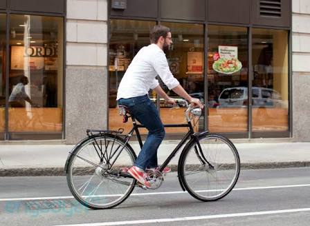

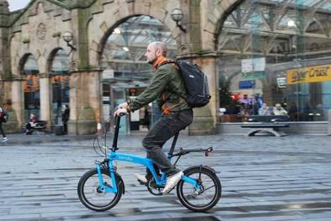

Katlanir bir bisiklet uzerinde, yere sehir bisikletine kiyasla neredeyse ayni mesafede oluyorsunuz.
images
Bahsettiginiz kazanimin gercekten de olusabilmesi icin ya aynakol yere cok daha yakin olacak, ki bu pek mumkun degil, pedal yere deger. Ya da seleniz normalden cok asagida olacak, bu da diz sagligi acisindan kotu olur. Selede degisiklik yapilmasi gordugunuz uzre mumkun olmayacagi icin gidon da benzer sekilde sabit kalacaktir. Yani siz, sehir bisikleti ile neredeyse ayni pozisyonda olacaksiniz
images
Teknik tabirleri pek beceremem ama sayin @Serkan Mıstınoğlu'na katiliyorum. Daha dik durdugunuz icin ruzgari daha cok aliyor ve daha hizli gittiginizi saniyorsunuz bana gore. Ama bir konu var ki daha rahat gidiyorsunuz :)
