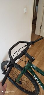

Ortlieb gidon çantasını önerebilirim. 6 litre hacmi var. İçine telefon, powerbank, kuruyemiş, cüzdan, 1.5 litre su şişesi dahil birçok şeyi aynı anda koyabildim. GOPR5498_1571551798323_high.jpg
Bağlantısı tel ile özel plastik parça yardımıyla yapılıyor ve gidona çok sağlam monte edildiği zaman oynama yapmıyor. Bazı gidonlar dar oluyor ve uzatma aparatı kullanmak gerekiyor. Uzatma apartı avantajı olması ve su geçirmemesi de cabası. 5 6 yıldır kullanıyorum ve farklı bisikletleri kullanacağım zaman bu gidon çantasını geçiyorum.

Hocam bugün Sabri bu çantayı incelemişti kanalında. Çanta kafama yatmış ama onun gidonu düz olduğu için uygunluk konusunda emin olamamıştım. Kelebek gidona almayı düşündüğüm çantayı monte etmeniz güzel bir tesadüf olmuş. Yalnız Sabri ( Velespitli Seyyah ) bu çantanın gidon montaj aparatının ayrı satıldığını söylemişti. Aparatı sizde ayrı olarak aldıysanız aldığınız yeri ve çeşidini ( 2 çeşit varmış sanırım ) söylerseniz çok makbule geçer.
Not: Bisikletiniz süpermiş. Nazar değmesin güle güle kullanın.

Tolga hocam , ortlieb çantaların ön gidon çantalarının gidona montaj aparatları artık ayrı satılıyor. Kilitli veya kilitsiz versiyonları var. Kelebek gidon için ise uzatma aparatı var. Bisikletmaceram arkadaşın fotoğraflarında iki aparatı da kullandığını görebilirsin. Bazı kelebek gidonlara gerekmeyebilir, ben xlc kullanıyorum , her iki aparatı da kullanıyorum.

Tabii ki , Kelebek gidon için uzatma aparatı
Gidon çantası kilitli montaj aparatı
Çok teşekkürler. Bende Xlc Kelebek Gidon Mat Siyah AL-069 25.4 - 585 MM var. O zaman linklerini verdiğiniz ürünleri alınca işim çözülmüş olacak. Tekrar teşekkürler ilgi alakanız için. İyi günler dilerim.

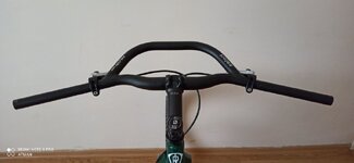

@Tolga Özdemir
Ekstra aldığım uzatma şeysi bu. Kullandığım kelebek gidon sizin gidonun gümüş rengi. Bu gidonların çanta monte edildiği yer yanlardan biraz dar o yüzden uzatma aparatını mutlaka alın. İyi dilekleriniz için teşekkür ederim.

@MakRo teşekkür ederim bilgilendirdiğiniz için, bende biraz araştırma yaptım falcon da 15 derecelik bi açı varmış zone modelinde ise 35 derece kadar, Gürkan Genç'in şuan da kullandığı denhamda da 35-40 derecelik açı varmış. Yani benim anladığım uzun sürüşlerde bileklerin rahat etmesi için 35-40 derece açı olması lazım ki elime kalem alarak düz uzattığımda oluşan açının izdüşümünü kağıda aktardım ve üstünkörü 25 derece çıktı. tabi gidonların uzunlukları omuz uzunluğumdan fazla olduğu için 35 derece ideal gibi gözüküyor. Tabi bunlar teorikte olan şeyler pratikte deneyip görmek lazım.
edit: linkte yazıyı okuyup listeye bakmamıştım listede açıları ayrıntılı olarak belirtmişler :)

@seyhanla Gidonu yükseltmek, kendinize yaklaştırmak, daha dik oturmak isterseniz açı ayarlı gidon boğazı da tavsiye ederim. Şu haliyle kelebek gidonu takarsanız oturuş pozisyonunda aman aman bir fark olmayacak. Bir süre bu şekilde deneyip rahat edemezseniz gidon boğazı da alabilirsiniz.
Satori dışındakilerin öndeki açısı çok kötü, umarım bulursunuz. Ben bulamayıp xlc almış ve açı yüzünden memnun kalamamıştım.
Bahsettiğim açı şu:
