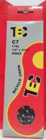

Merhabalar benimde konu açma iznim olmadığı için burdan sormak istiyorum 21 vites shimano tourney rd-ty300 aktarıcıya mf-tz500-7 rubleye sahibim 3 yıllık zincirim ömrünü doldurmaya ve bir takım aşınmaya sebep olan durumlardan dolayı farklı yerlerinden kırılmaya başlamıştı zincir arayışına girdim bütçeme göre resimdeki zincir daha müsait geldi ama kalite konusunda bilgim yok kutusunda tec yazıyor nasıl bir markadır ve bu sisteme uyarmı ?IMG_20220730_225311.jpgIMG_20220730_225311.jpg

Kalite konusunda pek iyi değil ama sisteme uyar. Yakın fiyatlara YBN bulabilirseniz daha iyi bir tercih olur.

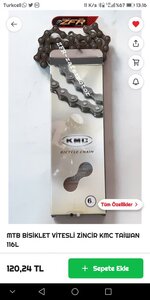

Biraz daha bütçeyi artırarak kmc zincir buldum bu marka alınırmı peki ve uyumlu olurumu orjinal olduğunu nasıl anlarım 🤔

KMC ürünleri YBN'den daha iyi. Resimdeki pek orijinal gibi durmuyor; logo doğru değil, kutu tasarımı çok uydurma ve ürün benim bildiğim KMC zincirlerden farklı, TEC ya da benzer markalarda satılan aynı düşük kalite zincire benziyor. Belki de ürün resmi yanlıştır, gerçek KMC zincir gelir ama zaten gerçek KMC'yi daha uygun fiyatla satan yerler var, aşağıda birkaç link vereceğim.

KMC'nin 6-7-8 vites ürünlerini üstündeki Z logosundan ve NARROW yazısından tanıyabilirsiniz. Yukarıdaki fotoğrafta bu detaylar yok.
Platformlarda çok fazla sahte ürün satan, fotoğraftaki ürünü göndermeyen satıcılar var. Mümkün olduğunca Erdoğanlar, Özceylanlar, Doğa, Efe, Atak v.b. ünlü satıcılardan ya da bunların HB, Amazon, N11 gibi platformlardaki mağazalarından alışveriş yapmakta fayda var.
