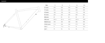

carraro 052 modelini almayı düşünüyorum boyum 1.68 kadro boyu hangisi uygun olur ? bu tablonun türkce anlamları var mıdır ?

Merhabalar ,54 kadro boyu kullanması gerekeken bir kişi 51 kadro boyu yarış bisikleti kullanırsa ne gibi olumsuz etkileri olabilir?

Daha fazla kapanıp daha hızlı sürmek isteyenler genellikle daha küçük kadro kullanıp seleyi yükselterek bu şekilde kullanıyorlar. Sizin bahsettiğiniz ölçüler arasında çok büyük fark yok, selenizi daha yukarı alıp daha fazla egilirsiniz sadece. Vücudunuz esnekse zarardan ziyade fayda gireceğinizi düşünüyorum hız açısından. Ama konfor açısından eksidesiniz ki konfor düşünen biri genellikle yol bisikleti kullanmaz.

Boy ve iç bacak olcunuzu yazar mısınız size zahmet. Ben aşırı konforsuz olacağını düşünmüyorum. Birçok arkadaşım bu şekilde kullanıyor. Hatta ben 52 kadro kullaniyordum bir daha alırsam 48-49 kadro alacağım

Boy 1.73 iç bacak 82

Size 51 kadro aşırı küçük gelmeyecektir. Hatta kol uzunluğu açısından tam olacaktır. Selenizi 3-5 cm yukarı alır rahat rahat kullanırsınız.

Merhabalar, ben de Carraro 052 modeli almayı düşünüyorum.173 cm toplam boy , iç bacak 72 cm, kol 67 cm.Hangi kadro benim için uygundur?
